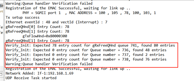

我的NDK版本号是:PDK版本号是:我现在需要配置双网口,是同一个IP也没有关系,所以我直接打算执行两次EmacInit函数,NDK只执行一次。但是在执行过程中,发现初始化第二个网口时报如下错误,如下所示,此时第一个网口是可以ping通的,第二个网口不行,不清楚是哪一步出错。

错误看起来是队列可能被重用或管理不当。 是否对两个 EMAC 端口使用相同的队列句柄和描述符池? 如果是、您能否尝试使用单独的版本、让我知道问题是否仍然存在? 我还链接了之前的 E2E 帖子、以供您参考。 与此同时、我将继续调查问题并让您了解最新情况。 参考 E2E 帖子:
