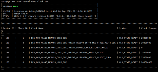

我使用下面的命令读取mcu_mcan的时钟为20Mhz
ip -details link show can0

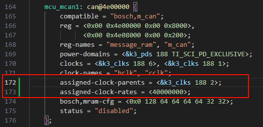

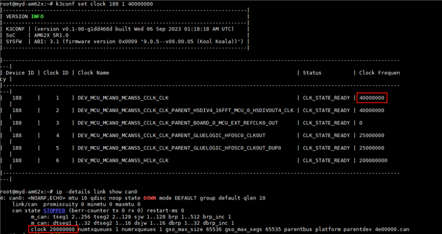

我使用k3conf能修改mcu_mcan的时钟,但是用ip命令显示的时钟还是没有变化
我尝试在设备树修改时钟,但是会得到报错
我尝试在设备树修改时钟,但是会得到报错
