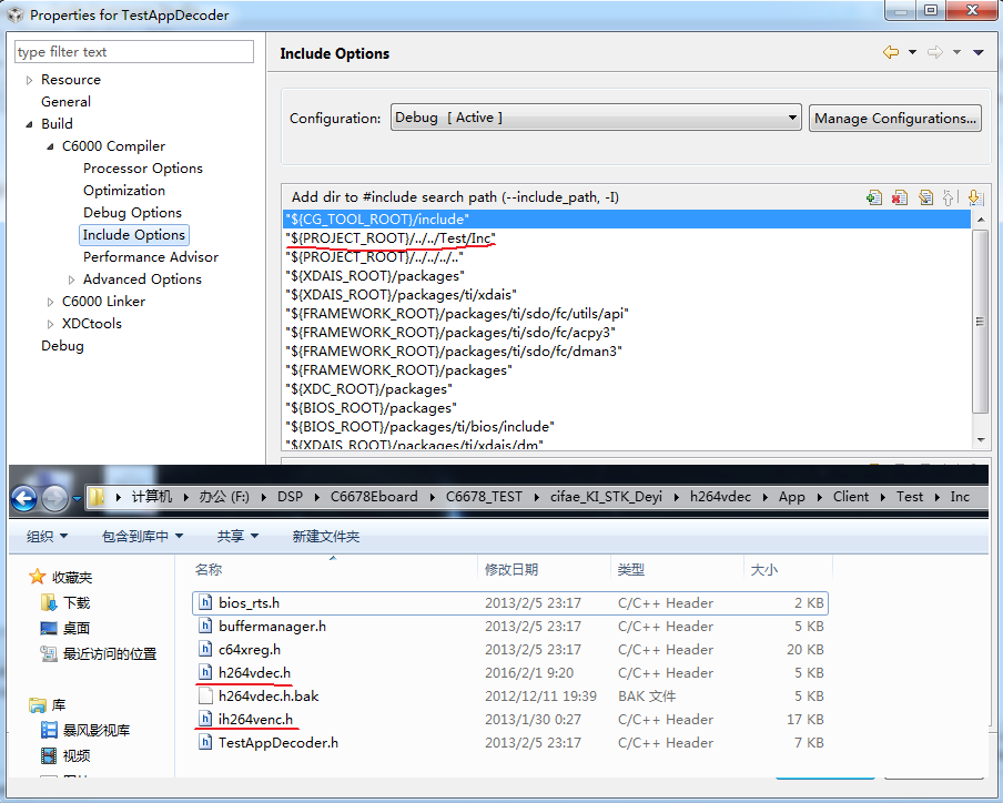

ti工程师老师你好,我在用ti的6678dsp做h.264压缩时,我将安装包的例程考出来放到另一个路径下,在编译时提示“fatal error: could not open source file "ti/sdo/codecs/h264vdec/ih264vdec.h",我该如何修改代码呢?
  • 是修改路径中,代码找不到头文件的路径了,
    需要你找到这个.h文件的路径,然后把这个路径添加到工程的头文件搜索路径中去。
    在CCS中设置的方法:右键点击CCS工程->Show build settings->选择 build下面C6000 compiler中的Include Options中添加路径
  • Adam Yao 说:
    Adam Yao,你好!
    在include option中我已经添加了头文件的路径了!如附件所示。但还是报错。
  • 报的什么错误,你看看有没有其他的头文件路径或者库文件的搜索路径没有更新,
    一般TI例程的编译错误都是因为这些。
  • 你好,这个问题我今天解决了,确实还是头文件包含的问题。谢谢啦!

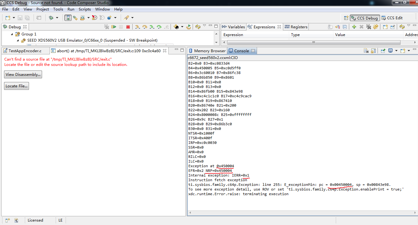

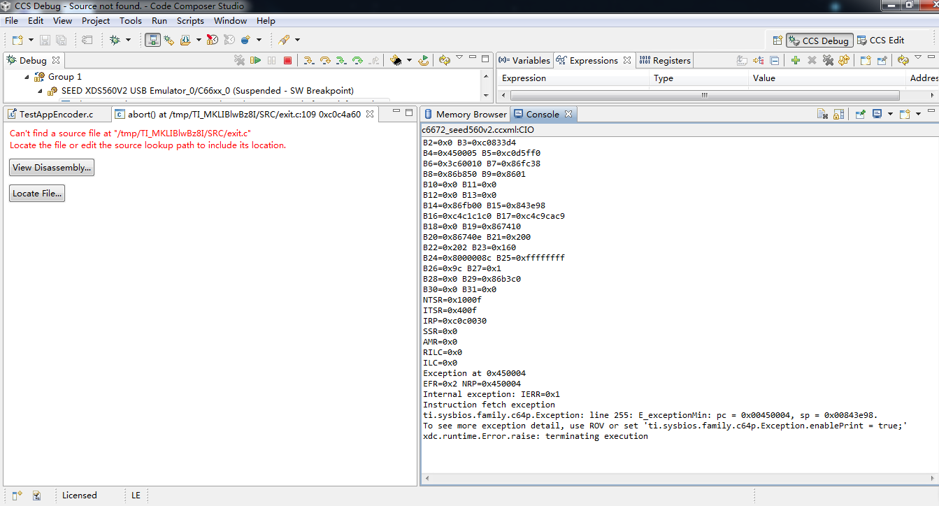

    我把运行结果图片作为附件上传,请您帮我分析一下,不知程序是否正常运行完了?
  • 程序运行到地址0x80000000的时候,发生异常退出了,这个地址应该是DDR的首地址,你看看在程序运行时DDR是否正常初始化,并看看这个地址中的保存的数据,core7的cfg文件加载不正常,需要检查一下cfg文件的路径是否正确。
  • Adam Yao, 你好!
    最近我在调试时发现程序退出的部位是不固定的,如附件所示,这次又是在0x450004位置退出了,不知是什么原因?
  • 你查一下这个地址所对应的代码是否有被修改过,错误类型显示的是取值类型的异常,一般在代码段被修改的情况下比较常出现。
