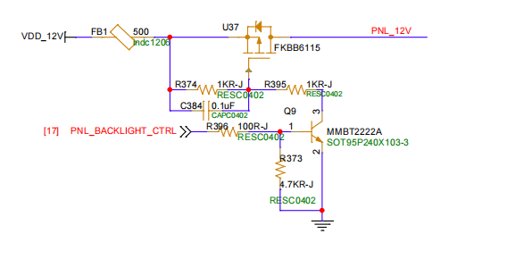

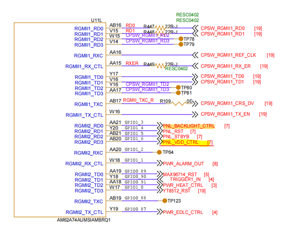

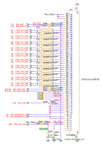

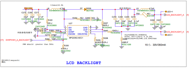

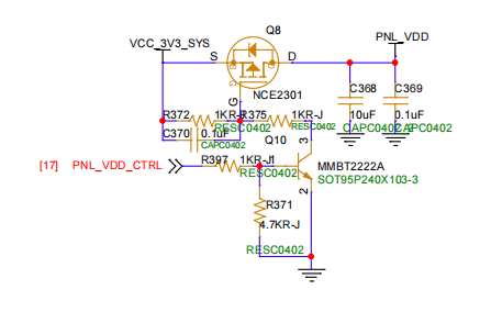

硬件电路设计

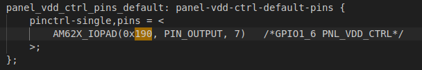

PNL_VDD_CTRL连接的是SOC  AB20(GPIO1_6)引脚
PNL_BACKLIGHT_CTRL连接的是SOC  AA21(GPIO1_3)引脚

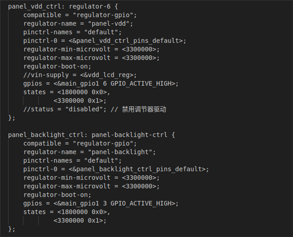

设备树

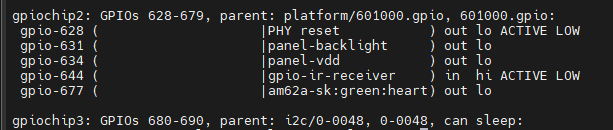

上电后PNL_VDD_CTRL和PNL_BACKLIGHT_CTRL引脚会被拉高

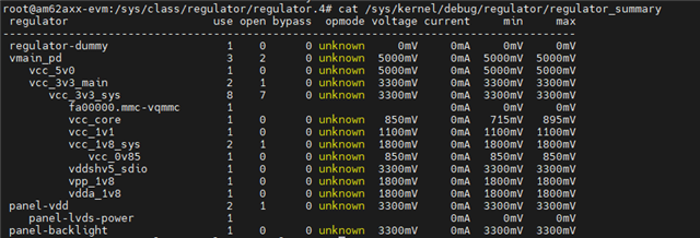

板端查看GPIO状态和regulator状态
cat /sys/kernel/debug/gpio
cat /sys/kernel/debug/regulator/regulator_summary

我在板端通过两种调试指令gpioset或者echo xxx/export,direction,value都失效
注释掉设备树中这部分代码,则可以通过板端指令进行设置。问题在于,实际应用中,得要在内核拉高PNL_VDD_CTRL和PNL_BACKLIGHT_CTRL引脚,而不能等到应用层再拉高。
所以如何在保留内核驱动拉高PNL_VDD_CTRL和PNL_BACKLIGHT_CTRL引脚的情况下,又在应用层将其拉低,实现VCC断开主动关屏的效果。那就得解决上述报Device or resource busy的问题
