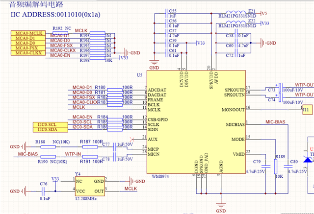

AM3352: A new audio codec wm8974
Part Number: AM3352
Other Parts Discussed in Thread: TPS65910,
Hi~ Dear Ti
I'm adapting a new audio codec wm8974.
Linux kernel version:3.2.0
Hardware: MCASP0
Get some error log:
aplay -D hw:0,0 -f S16_LE -r 48000 -c 2 /dev/zero
Playing raw data '/dev/zero' : Signed 16 bit Little Endian, Rate 48000 Hz, Stereo
[ 17.440694] _______Set clk 12288000 success_______
[ 17.445543] asoc: machine hw_params failed
aplay: set_params:1129: Unable to install hw params:
ACCESS: RW_INTERLEAVED

And sound/soc/davinci/davinci-evm.c

WM8974 use externel oscillator 12.288Mhz.
I feel maye i should set MCASP0 to I2S Slave mode and set wm8974 to I2S master mode.
Do you have some suggestion to me?

  • 我知道啊,现在我用am3352去适配一个新的codec,目前我需要将am3352的MCASP0设置为I2S从机模式,这个有什么参考嘛?主要我们手里的这个代码过老了,希望能有些参考,谢谢。
  • 问的是am335x系列的问题。
  • 可能没有比较适合的代码,但是AM3352相关代码都在SDK中,可以参考:
    www.ti.com/.../AM3352
  • 好的吧,感谢支持。那个报错我感觉是因为时钟没有配好,但是我不管怎么改都不行,所以来问问有没有什么想法。播放就会报错,时钟也不用量。
  • 我现在已经定位到一个具体的函数了,主要是想知道如何设置时钟,由codec做主的话。snd_soc_dai_set_sysclk(codec_dai, 0, sysclk, SND_SOC_CLOCK_OUT)对吗?
  • 我现在传入snd_soc_dai_set_sysclk(cpu_dai, 0, 0, SND_SOC_CLOCK_IN),告诉CPU系统时钟是输入的,但是内核直接跑飞了,请问这是为什么?
