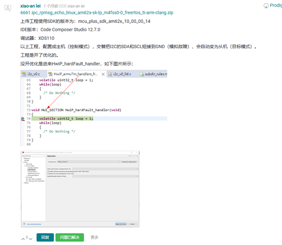

  • 6661.ipc_rpmsg_echo_linux_am62x-sk-lp_m4fss0-0_freertos_ti-arm-clang.zip
    上传工程使用SDK的版本为:mcu_plus_sdk_am62x_10_00_00_14
    IDE版本:Code Composer Studio 12.7.0
    调试器:XDS110
    以上工程,配置成主机(控制模式),交替把I2C的SDA和SCL短接到GND(模拟故障),会自动变为从机(目标模式)。
    工程是开了优化的。
    没开优化是进来HwiP_hardFault_handler,如下图片所示:
  • 您好,
    工程是开了优化的。
    你的意思是,当启用优化时,一切都按预期正常工作吗?
  • 您好,
         如果I2C的SCL和SDA线都连接到GND,这表示I2C总线处于繁忙状态,并保持低电平以完成正在进行的事务。这意味着在线路变得空闲或变为高电平之前,不能进行其他事务。这种情况类似于I2C通信中的死锁。
       您的代码中为什么明确地将I2C状态更改为IDLE?如果事务成功,状态会自动更改为IDLE状态。
        我看到I2C_transfer API返回的错误状态小于或等于0。该条件不应该被执行。
  • 您好,如前面所述,不更改I2C状态更改为IDLE,会一直卡在I2C_STS_ERR_BUS_BUSY。
  • 其实都不在预期的工作范围内,不太清楚为什么不开优化会进HwiP_hardFault_handler。和开了优化以后会一直进从机的中断(I2C_lld_targetIsr)。

  • 您好,是这样子的。当 I2C 通信失败时,执行 I2C_close 然后再执行 I2C_open,这会暂时解决问题,没错。但是我领导不满足现状,需要我分析根本原因,所以我前面有上传代码,此代码没有执行前面说的失败重新初始化(I2C_close 然后再执行 I2C_open),是为了用来复现问题并分析。测试方法就是,在I2C通信过程中,SDA和SCL脚交替接地,直到出现异常。此时有两种现象,当禁用优化时,代码会进入 hardFault。开启优化时,会一直进I2C_lld_targetIsr。
  • 上传的工程代码在这个地方:
  • 您好,
         上述问题是否仅在将 SCL 接地而保持 SDA 未接触时发生?
         请您尝试进行这个实验,仅将 SCL 连接到地线,同时保持 SDA 未接触。请告诉我们结果。
