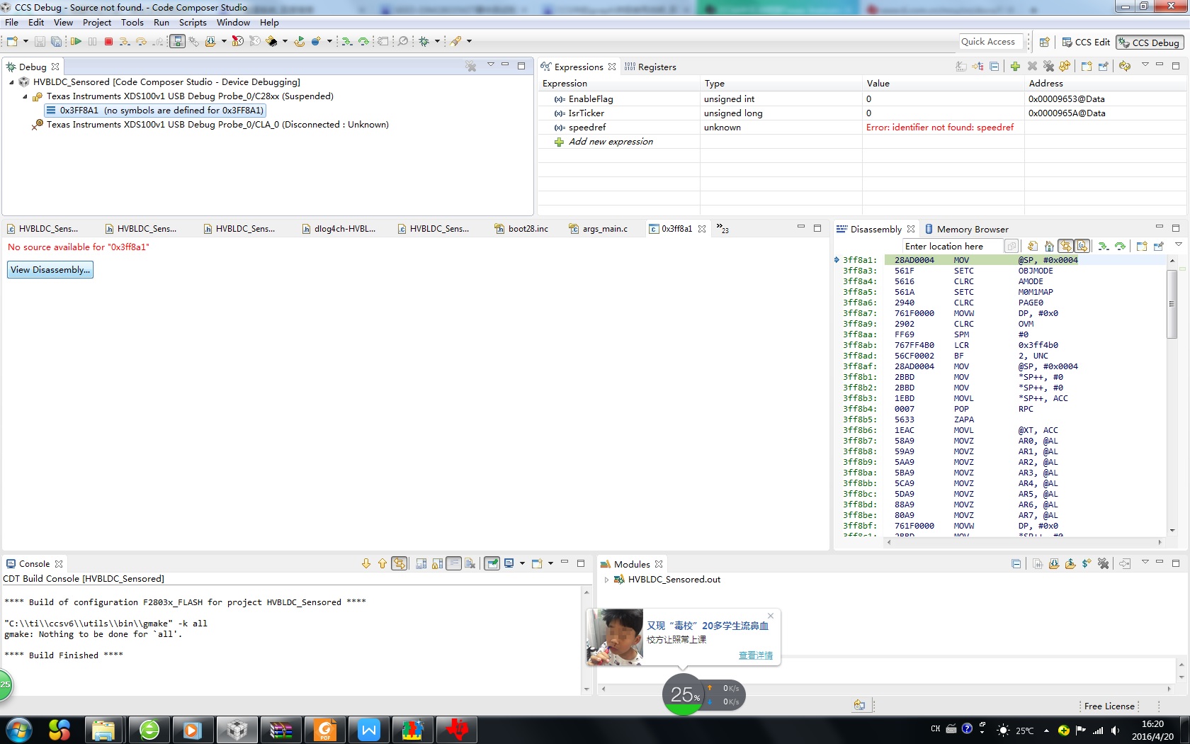

专家您好,我使用的是CCS6.1.2安装了BIOS-MCSDK_02_01_02_06,开发板是TI的TMDSEVM6678LE开发板。根据BiosMulticoreSDK_2.1_GettingStartedGuide.pdf中的介绍,在Use JTAG to Load the Application这一步的时候,创建的.ccmx文件后,下拉列表中没有Texas Instruments XDS100v1 USB emulator选项,有的却是Texas Instruments XDS100v1 USB Debug Probe,使用这个选项就一直报错。开发板上写的说带xds100和xds560,用开发板上带的xds560那个仿真器下拉列表有对应选项,可以进入仿真界面链接设备,但是xds100就没有USB emulator只有USB Debug Probe。但是这个USB Debug Probe一用就报错。我确认xds100已经安装成功,设备管理中也能找到。
这里面就没有Texas Instruments XDS100v1 USB emulator选项
而设备我也已经安装成功了。
您好,按照您的说法,我将板上的560卸了下来,然后.ccmxl依然使用Texas Instruments XDS100v1 USB Debug Probe选项后可以成功连接并调试了。谢谢了。
看来在ccs6中这个Texas Instruments XDS100v1 USB emulator选项的功能应该是合并在Texas Instruments XDS100v1 USB Debug Probe中了
