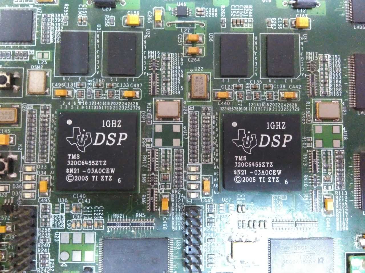

C6455有没有针对每个片子的唯一序列ID???
我现在有个项目是需要用到每个DSP片子的唯一序列ID号(具体用途不便说明),不知C6455有没有相应的寄存器???

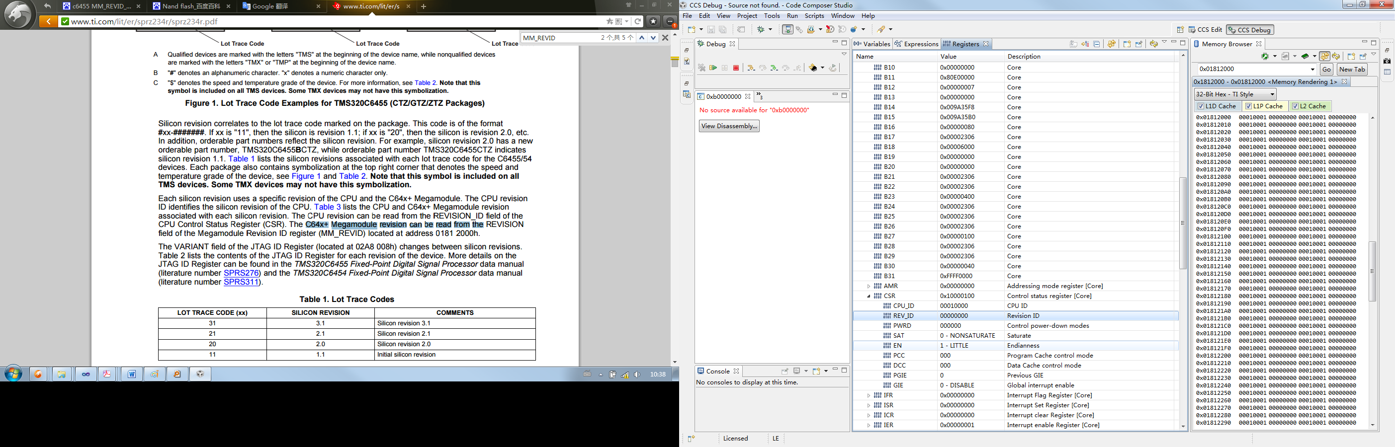

我通过查阅文档,发现只有一个Megamodule Revision寄存器(The version and revision of the C64x+ Megamodule can be read from the Megamodule Revision ID
Register (MM_REVID) located at address 0181 2000h.),只有C6455的批次号丝印标识,针对每一片DSP片子没有唯一的序列ID。
此外,我通过CCS5.5读上述寄存器,发现读到的值与文档说明的不相符,请问TI大神们,是不是我买到的假货???
