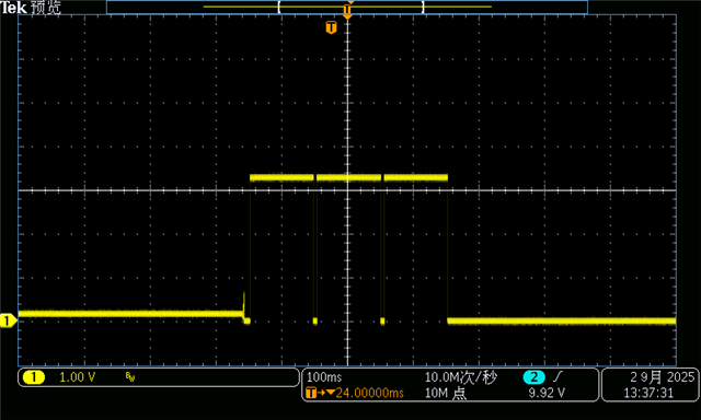

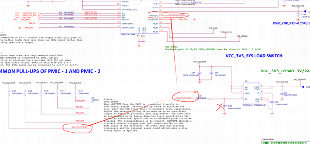

设计是AM62L32+LPDDR4+EMMC, PMIC是PTPS6521401VAFR回来, 但是板子上电后,PMIC的控制 3.3V的负载开关的这个 IO,没有使能 负载开关的EN,波形如下:
能帮分析一下这是什么原因导致?
如示波器捕获所示,PMIC GPIO/VSEL在高电平约100毫秒后变为低电平。 此时,PMIC已完成通电顺序或接通最后一个导轨
我建议遵循TPS6521401预编程顺序,捕获所有DCC和LDO的通电,以确定哪个DCC和LDO未完成RAM。 您是否还可以获取nRSTOUT引脚的上电示波器捕获?
