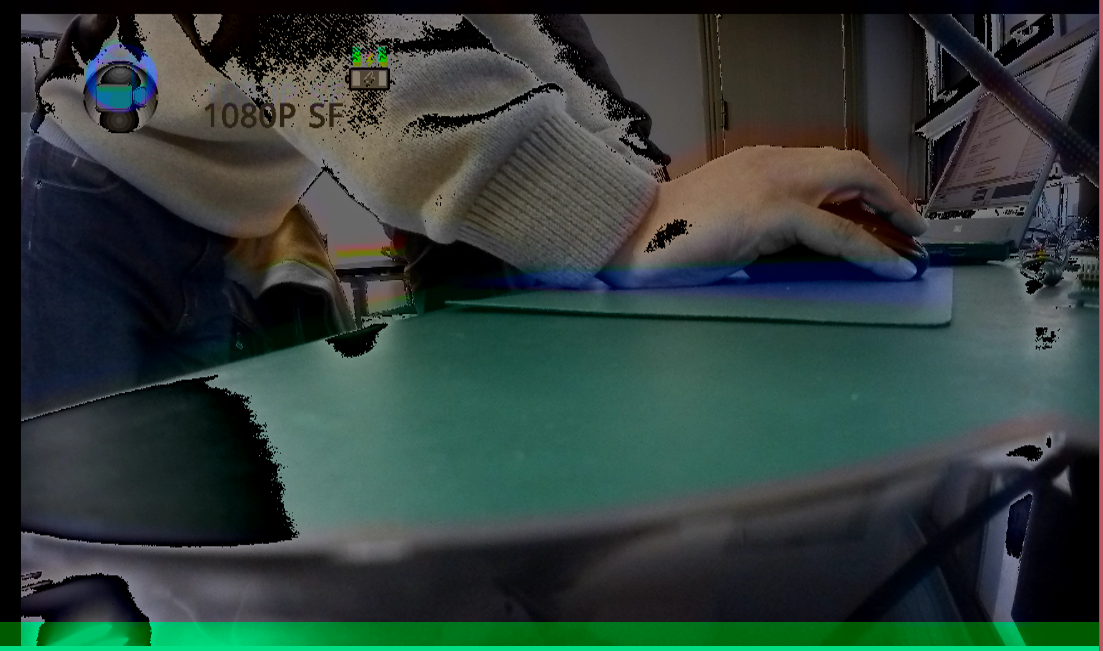

1.基于DM368器件。
2.encode版本:Build ID: 02.20.00.01
3.前端设备:adv7611,从行车记录仪采集到HDMI接口输入到ADV7611,送给DM368
4.图像:1080p30,YUV420
5.现象:采集到的图像有大片不正常的黑色
附件同时给出了对比图片。
6.使用H.264visa观看,或者是下载一个视频播放器都可以观看。
请教是否有人见过类似的问题。
:)谢谢!

Feller,
建议你把采集的的YUV422数据保存下来看看。看起来像是输入信号的某些信号线上的数据不正常。请检查一下信号线连接是否稳妥,信号线的设计是否有bit位顺序错误。
你好:
实验现象:我们保存了capture_get获取的yuv420的数据,发现与压缩后的视频差不多,质量也是比较差。具体见附件.
其他信息:
1.从dm368的userguide/datasheet了解,DM368只支持YUV420sp的encode与decode。
所以我们就设置了YUV420sp格式。
2.那么dm368能否设置为YUV422呢?
你的意思是不capture_get前的数据设置为YUV422?
那是不是意味是无法encode的?
3.背景:使用的是ADV7611,配置为1080i/60,此时从capture_get获取的YUV数据大小是1920*1080*1.5Btye。
不是应该分奇偶场么?图像大小应该是1920*520*1.5*2么?
和我的理解不一致。
谢谢了!:)
你好,
ISIF的输出就是YUV422的。如果你使用的是IPNC的软件,通过ITT就可以抓取ISIF的输出。如果使用的是dvsdk软件,就需要你自己写一个代码使能和保存ISFI的输出。
1920*1080*1.5B和1920*520*1.5*2数据量大小是一样的,DM36x的ISP可以把两场直接拼接起来(没有做去交织)。
多谢孟工。
的确如您所说,是颜色信号有问题。
1.在采集系统上,YIN7在复用管脚上设置,与显示系统的复用关系冲突。导致YIN7设置成了GIO输出。
