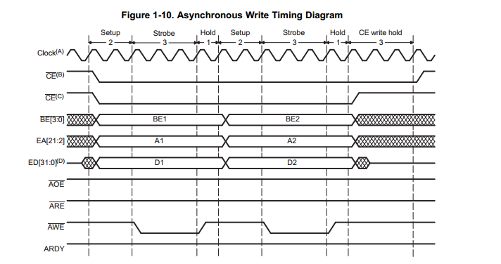

你好,在往DA写数据是是不是只能用写时序?DA有一个转换使能,设计时采用AOE控制,但是6713emif异步写时序(见附件)中AOE无效,只有读时序才有效,该怎么控制?
