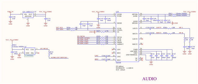

你好我现在调试am6234 的音频功能,板子上使用的音频芯片是es8388 ,连接在am6234的main_i2c2上,音频接口连接的是am6234的mcasp0,硬件上外接了一个11.2896MHZ的晶振连接到es8388的MCLK和am6234的
AUDIO_EXT_REFCLK1上,原理图如下所示:

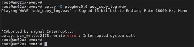

现在系统启动后无法进行录音和播放音频,使用arecord 录音时报如下错误:
使用aplay 播放音频时没有声音,而且程序会一直卡住,只能ctrl+c结束程序:
帮忙看下设备树那块配置有问题,现在使用的是11.00.09.04版本的Linux SDK。
