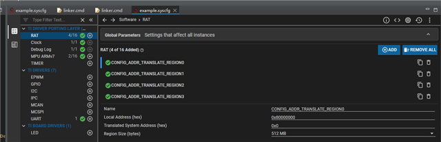

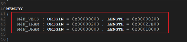

M4F_VECS这里是M4自己的内部RAM,自己的视角是0x00,但是RAT里面也把0X80000000映射成0x00,他们之间会冲突吗?我看官方给的例程都是这样设置的
