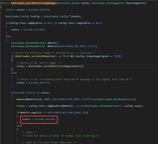

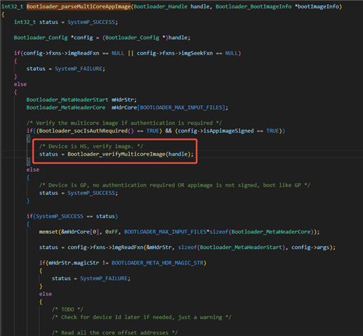

      因为我这边特殊情况需要在SBL和应用程序之间添加一个私有bootloader来加载R5应用程序镜像,现在情况是SBL可以加载bootloader正常运行,但是在bootloader中无法加载R5应用程序。
     在私有bootloader程序中如果开启Auth,调用Bootloader_parseMultiCoreAppImage会在图中红框失败。
如果在sysconfig中关闭Auth则会从下图红色框失败。
请问Bootloader_parseMultiCoreAppImage函数是否支持在非SBL程序中执行,或者有其他函数可以将镜像加载进内存?
