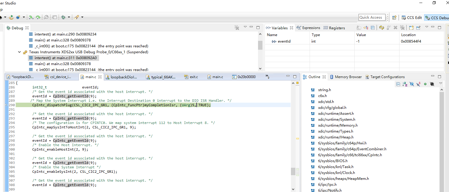

66ak12 通过sysbios设置中断,core0能获取EventId,其他core不能获取
Other Parts Discussed in Thread: SYSBIOS
想要sysbios配置中断,以核减通信为触发原:
配置如下:
int32_t                 eventId;
     /* Get the event id associated with the host interrupt. */
     eventId = CpIntc_getEventId(9);
    /* Map the System Interrupt i.e. the Interrupt Destination 0 interrupt to the DIO ISR Handler. */
     CpIntc_dispatchPlug(CSL_CIC2_IPC_GR1, (CpIntc_FuncPtr)myCompletionIsr, (UArg)5, TRUE);
     /* The configuration is for CPINTC0. We map system interrupt 112 to Host Interrupt 8. */
     CpIntc_mapSysIntToHostInt(2, CSL_CIC2_IPC_GR1, 9);
     /* Enable the Host Interrupt. */
     CpIntc_enableHostInt(2, 9);
     /* Enable the System Interrupt */
     CpIntc_enableSysInt(2, CSL_CIC2_IPC_GR1);
     /* Plug the CPINTC Dispatcher. */
     EventCombiner_dispatchPlug (eventId, CpIntc_dispatch, 9, TRUE);
在core0 时候能插入,其他核运行不能插入。不能插入的原因是eventId  值为-1.
请问eventId  是怎么来的?在core0 运行时,从开始就能eventId  值就为 75,为其他core里面一直是-1
  • 因为在初始化的时候需要把时间和中断号绑定这样就能从中断号反查事件号,
    配置中断最好把底层的寄存器都看看,这样就知道哪些有配置哪些没有配置了。
    参考下述手册的中断控制器章节
    SPRUGW0 TMS320C66x DSP CorePac
  • 具体参见:
    系统事件映射表System Event Mapping — C66x CorePac Primary Interrupts
    事件号74对应的事件名 CIC_OUT8_PLUS_16_MUL_N,对应于核0为8,核1为8+ 16 = 24,核2为8+ 16 *2 = 40;
    对应为:
    核0下,取host interrupt 8 对应的事件编号是74,
    核1下,取host interrupt24 对应的事件编号是74,
    核2下,取host interrupt 40 对应的事件编号是74,
    核1下, 取host interrupt 8 对应的事件编号就没系统事件映射表里,自然返回为-1.也上针对cic0,cic1.
