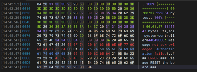

我希望能从串口启动板卡,我们板卡只有OSPI和EMMC,首次启动希望通过UART启动。
我看资料说:tiboot3.bin用X-Modem,tispl.bin用Y-Modem,u-boot.img用Y-Modem
我先用开发板验证UART启动但不能成功。
1、开发板型号:AM62X SKEVM PROC142A
2、验证使用镜像包:直接下载镜像。自编译镜像都试过
(1)直接下载镜像使用:tisdk-default-image-rt-am62xx-evm-11.00.09.04.rootfs.wic.xz
(2)自编译镜像使用(自编译的通过SD、网络启动都能使用):ti-processor-sdk-linux-rt-am62xx-evm-11.01.05.03-Linux-x86-Install 这个安装包编译的
3、现象:使用UART启动,tiboot3.bin能正常,下载tispl.bin后报错,这个错误在其他论坛文章中没看到解决说明。
我使用windTerm工具

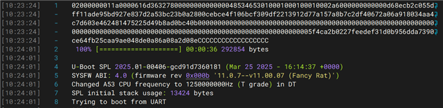

1、使用X-Modem传tiboot3.bin可以成功:

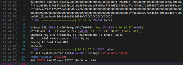

2、使用Y-Modem传tispl.bin失败:
4、我的问题:我使用提供的镜像和自己编译镜像都不能启动,需要改代码吗。这个镜像SD卡都能启动,但通过UART就不行了。
