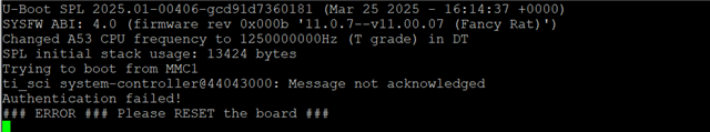

一、开发过程:我按照手册烧录了EMMC,并改为EMMC启动
# dd if=tiboot3.bin of=/dev/mmcblk0boot0 seek=0
# dd if=tispl.bin of=/dev/mmcblk0boot0 seek=1024
# dd if=u-boot.img of=/dev/mmcblk0boot0 seek=5120
tiboot3.bin用的是SD卡中的,SD卡可以正常启动
二、问题现象:从EMMC启动报错:
我调试过程中遇到过很多次这种错误,都和uboot的tiboot3.bin相关,感觉应该是个常规问题。
