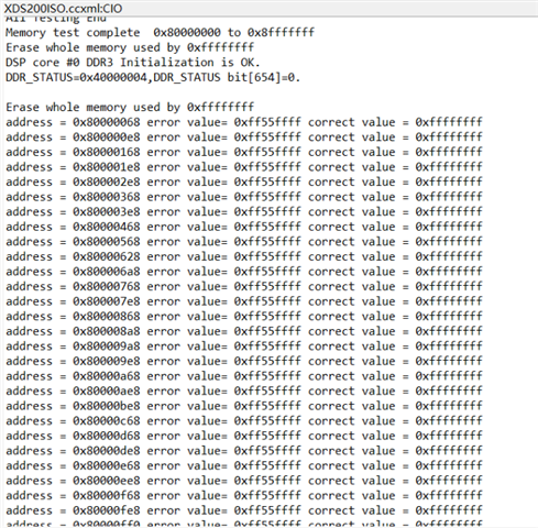

Part Number: TMS320C6678
在对DDR3进行数据读写时,在某个字节处有一定概率出现数据无法写入的情况,一旦写错误发生,这种错误会一直持续下去,除非重新上电。

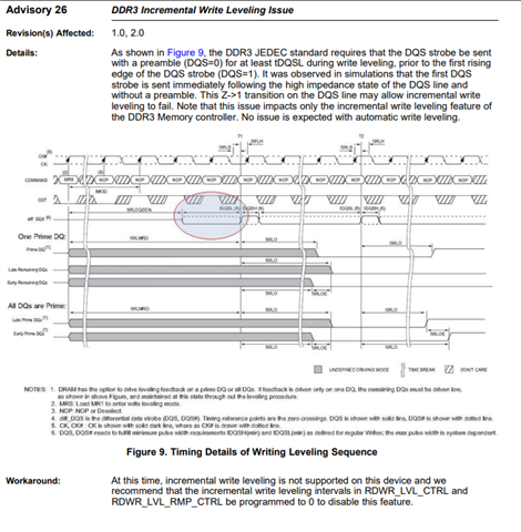

您好,
我遇到了早期的E2E帖子,报告了DDR3写入访问问题,e2e.ti.com/.../tms320c6678-ddr3-write-access-issue。勘误表提到了DDR3增量写入级别问题。 我已经附上了相同的链接供您参考。www.ti.com/.../sprz334h.pdf。 我希望这些信息对您有所帮助。
