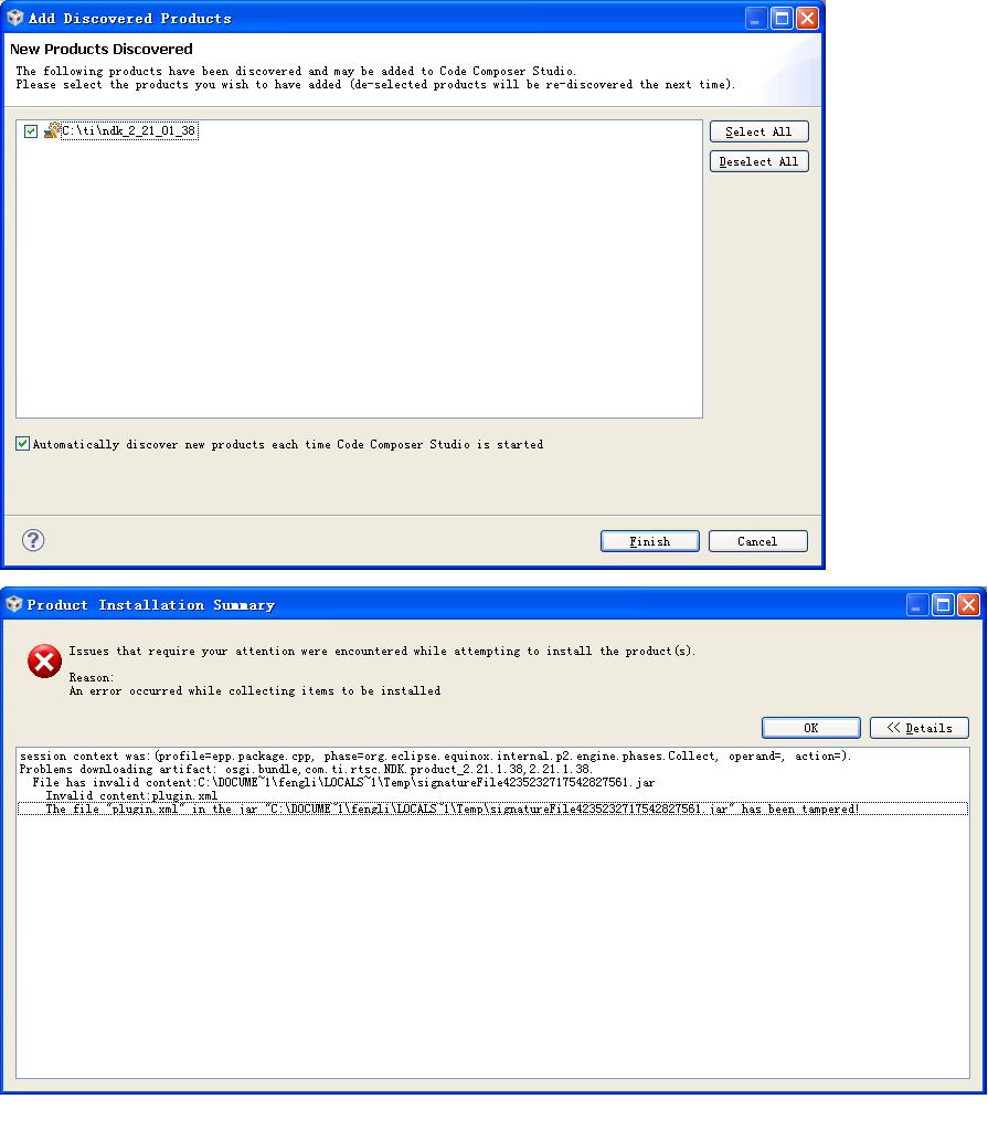

Windows XP 32
CCS5.5.0.00077_win32 Version: 5.5.0.00077 ,安装路径C:\ti\ccsv5
外加bios_mcsdk_02_01_02_06_setupwin32和bios_mcsdk_02_01_02_06_patch01_setupwin32,安装路径C:\ti\
安装MCSDK后,CCS启动时发现好多组件,都添加成功,但是NDK无法添加(如图)
求指点,谢谢!
Windows XP 32
求指点,谢谢!
MCSDK跟CCS之间不存在兼容性的问题。
你可以下载一个最新的MCSDK版本再Import到CCS中试一下。
