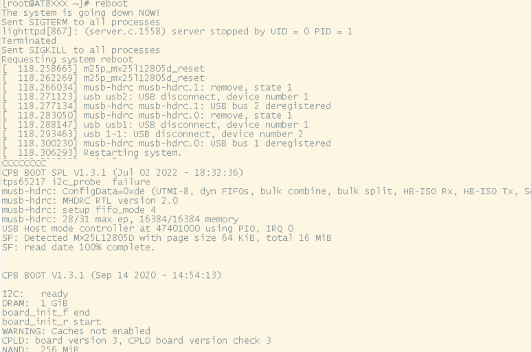

我们的AM3352 CPU最早采用TPS65217电源芯片,能够正确执行reboot命令以热重启。
后来该型号缺货,改为离散电源芯片,前边4批次近1K pcs 都能够正常reboot,
最近2批次(软件、硬件都无改动)偶尔出现reboot后无法启动的问题,连"CCCCC"字符都没打印出来,请问怎么排查?
下图为正常执行reboot命令,正确卸载驱动、打印CCCCC字符并启动:

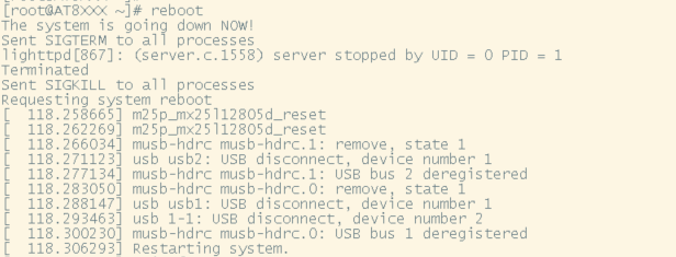

重启异常时的打印,系统会卡死在”CCCCC“字符之前。
请教一下排查方向。
