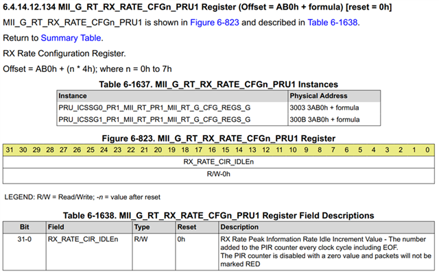

我现在把PRU1的资源分配给了R1,想在R1直接通过网口收发以太网数据帧。但是我在做压力测试时,利用科来上位机软件长时间向R1突发数据包,会出现接收不到数据的问题,连DMA中断都进不了。是不是PRU固件有自动检测网络风暴的功能?比如长时间收到一定数量的报文后,就自动关闭接收功能了?我看了寄存器,网口工作状态正常。请问大家有遇到过此类问题吗?
