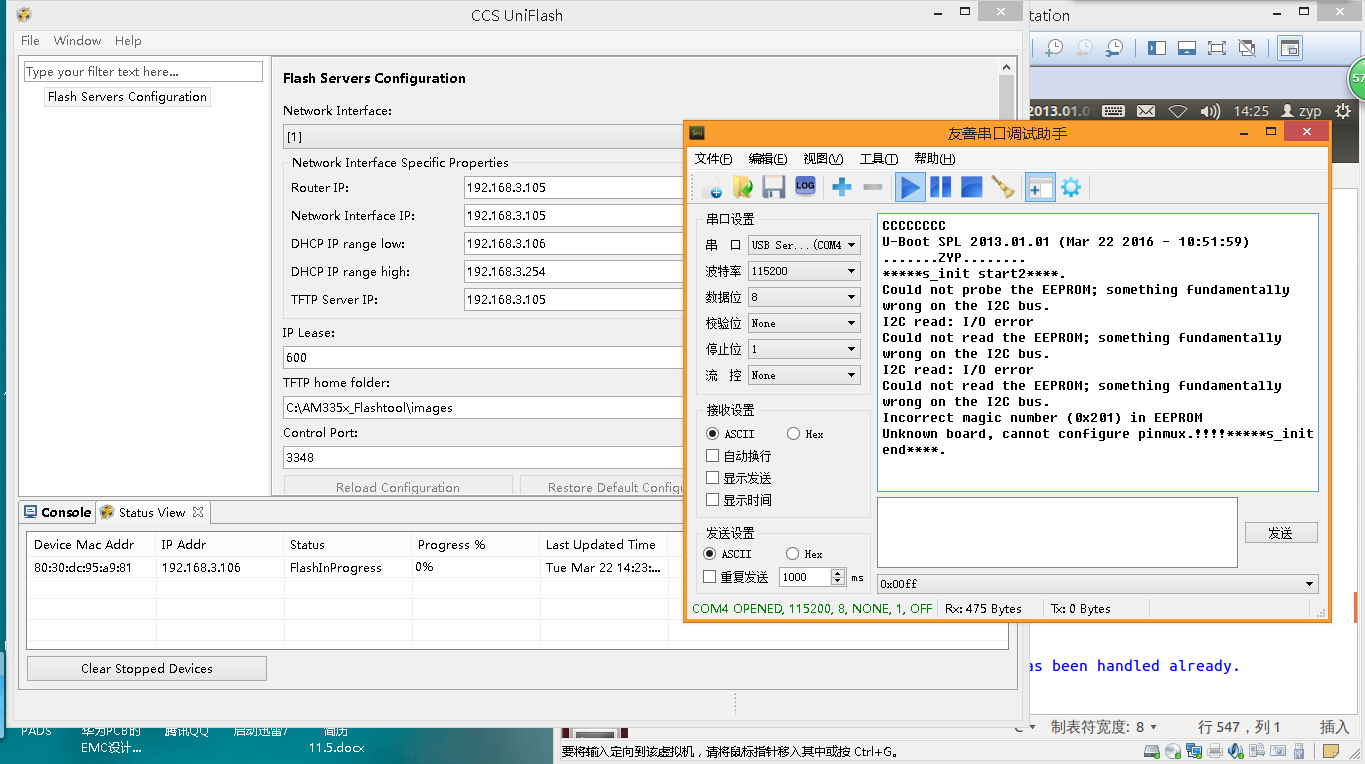

我自己画了一张AM3358的板子,上面没有eeprom,于是当我用uniflash烧写emmc的时候,总是报错,为此我找到相关的代码进行修改,有一些成效,但是仍然烧写不进去,目前 spl 仍然不能成功的初始化 USB RNDIS,求助。

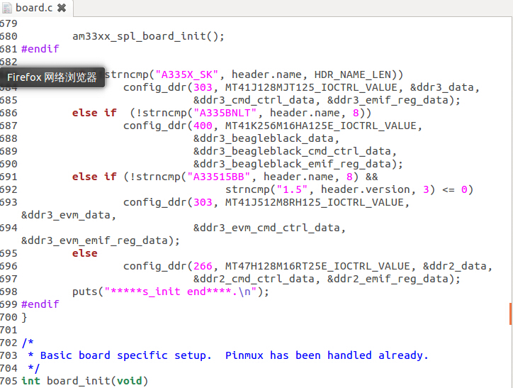

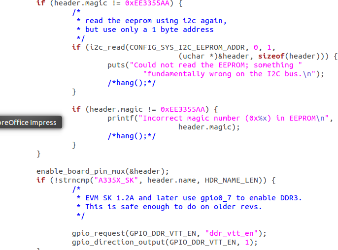

您好,我定位到的代码在/home/zyp/ti-sdk-am335x-evm-06.00.00.00/board-support/u-boot-2013.01.01-psp06.00.00.00/board/ti/am335x/board.c中,我注释掉了void s_init(void)函数中的 hang();函数,也注释掉了mux.c中最后一行的hang();删除了static int read_eeprom(void)中的if语句,目的是想让程序继续执行下去,但是在s_init()函数执行完了之后(能打印出我加在函数末尾的字符串),我就不知道程序去哪了,串口也没有打印信息出来。唯一的现象就是主机上的本地连接很卡,而且ping不通我的目标板了。说起来不清楚,您看看下面的截图

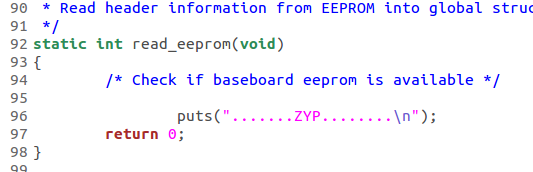

我删掉了read_eeprom();里的程序。
这是uniflash和串口的打印信息,有些是我调试程序的时候改了的,
看你上面发了比较多的信息,大致明白是怎么个意思了。你看一下和你的情况是不是一致。
首先,你要理解一下Uniflash的工作原理,有助于你去理解卡在哪里,Uniflash是先通过USB口启动把spl. uboot下载到板子上去,让板子进入到uboot阶段后,再通过脚本的方式来进行烧录操作的。
其次,在你的log中,发现了EEPROM ID读取失败的信息,你应该是没有把这部分的逻辑处理好,从而卡在这里没法走下去。
TI发布了很多不同类型的开发板,开发板上有DDR2的,也有DDR3的,因此,不同类型的板子之间,配置是差异很大的。于是在板子的设计时和原始的Linux SDK中,我们通过I2C总线读取EEPROM的ID信息,从而可以得知当前板子的资源配置。如果这个ID信息逻辑没有处理的话,拿不到ID就会卡在那里出不去。所以你现在要解决的是板子的资源配置问题,EEPROM ID的逻辑处理,只注释掉一个hang显然是解决不了问题的。
另外,在Linux SDK 6.0上,这部分的逻辑处理,我们有一个简要的指导说明,其他版本的思路是类似的,你可以参考:
http://www.deyisupport.com/question_answer/dsp_arm/sitara_arm/f/25/p/68813/163930.aspx#163930
