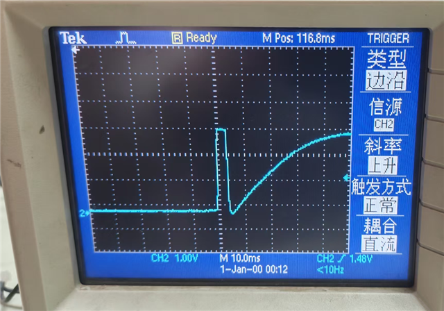

    我测试了nRESETIN_OUT这个信号的上电状态,经常能捕捉到一个几ms宽的高脉冲,如下图,不知道是否影响系统,注:这时候系统启动是正常的。
    这个我怀疑可能受FPGA上电状态的影响,准备断开做进一步测试。

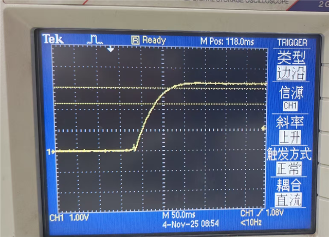

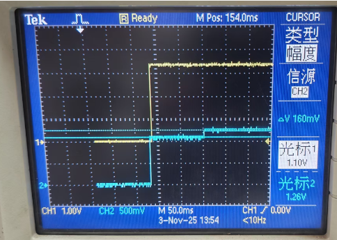

    同时为了排除电源问题,我测试了复位信号和PWRONRSTn(黄色)和VDD_MPU(蓝色)的波形,发现VDD_MPU在上电后经过约100ms的1.1V才到了正常电压,不知道是否正常。
    您说的GPMC相关的信号,我还没有测试到,现在的主要问题是,发生故障的两块板卡总在我们另外的一个实验室中复现,是在使用现场和公司实验室均不复现,目前扔在努力复现故障。
  • 在 PWRONRSTn 被解除置位后,VDD_MPU 发生变化是不正常的(上电顺序错误)。当 PWRONRSTn 被解除置位时,电源以及系统时钟应该都已经稳定。

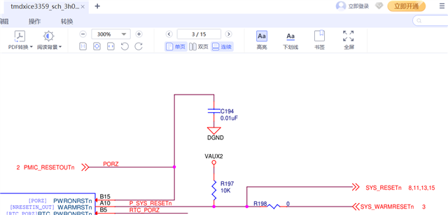

    我参考的是 ARM MPU AM335X 通用评估板 ZCZ 封装,根据文件 sprr164_AM3358_EVM / am335x_gpevm_zczbaseboard_3h0002_schematic_rev1_6a.pdf 进行对比。为什么在 SoC 的 PWRONRSTn 输入端(分别是 PMIC_RESETOUTn 输出端)添加了电容 C194(0.01uF)?你是想添加一个具有小延时常数的 RC 滤波器吗
  • 我是的截图来自截了tidr336,只是为了说明一下(nRESETIN_OUT)信号是一个双向的接法,我的电路里PWRONRSTn 输入端是直接接TPS65910A3A1的nRESPWRON引脚,中间没有电容。今天早上复现了一次不启动的故障,我测试复位等信号都是正常的,电源里面只有这个VDD_MPU是不太正常的(1.26V),后面我试着尝试断开了FPGA到ARM(nRESETIN_OUT)的电阻,那个几毫秒的脉冲没了,波形如下,现在也不知道那个脉冲是否影响系统启动?

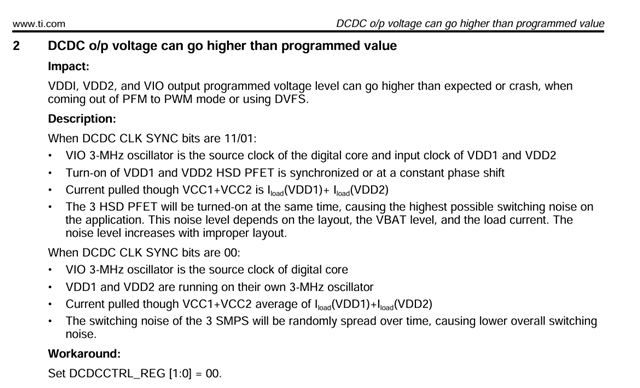

    那个电压跳变的情况,我查了一下TPS65910的ERRATA,存在输出比设定值高的电压,我想问一下,VDD_MPU的电压范围是多少,正常是不是应该是1.1V?我看手册好像随着OPP值的范围是不一样的,从1.1V变到1.26V会影响系统启动吗?
  • 感谢您的反馈。“在我的电路中,PWRONRSTn 输入直接连接到 TPS65910A3A1 的 nRESPWRON 引脚,中间没有电容。”这是正确的。“今天早上,又发生了一次非启动问题。”我原以为启动失败事件是在上电后发生的,即上电后无法启动?“我测试了复位及其他信号,它们都是正常的。电源中唯一异常的是 VDD_MPU(1.26V)。后来,我尝试断开 FPGA 到 ARM 的电阻(nRESETIN_OUT),几毫秒的脉冲消失了,如下图波形所示。现在,我不确定这个脉冲是否会影响系统启动。”
    AM3359 SoC nRESETIN_OUT 引脚(作为输入时)上的低电平有效复位源是谁,如示波图所示(在您移除了 FPGA 复位连接并随后短脉冲移除之后)?指数电压上升(导致复位取消激活)是由于电容充电。我认为这个 FPGA 复位不会影响系统启动。

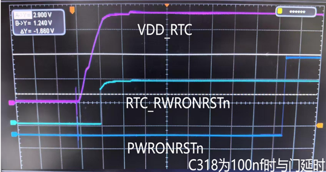

  • 经过测试,问题还是没有解决,发生的概率降低了,但是依然会有偶发不启动的现象,做了以下改动,

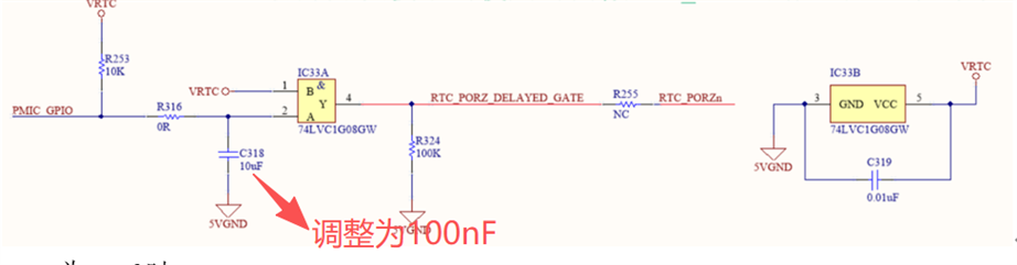

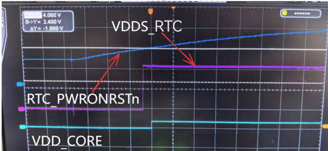

    1,之前RTC_PORZ的复位由RC(R=100K,C=10uF)复位完成,RTC_PWRONRSTn上电后释放时间太长,晚于PORZ,与数据手册不符。
    2,使用电路板上预留的于门电路复位,与官方开发板基板一样,区别是我在前级前面加了一个电容,容值使用了100nF。
    3,做完以上调整后,时序符合数据手册,RTC_PWRONRSTn拉低了2ms,而且早于PORZ释放,
    4,GPMC的高8位上有一个上拉电阻也拆掉了,看资料说可能影响芯片启动。
    做完以上改动后,样板在厂外从11月26日开始进行测试,每天上电频次大约十几次,到今天又发生一次不启动,至此在硬件解决的方向我已经没有了。
