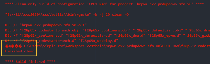

CCSTUDIO: CCSTUDIO20.1 版本编译时,终端输出信息乱码!
您好,
已经收到了您的案例,调查需要些时间,感谢您的耐心等待。
首先应该检查一下,是否有中文安装路径等。
排除中文路径后,应该是文件编码有问题。
检查是否有文件使用了GB2312等中文编码
使用的默认的GBK编码,在更新至20.3前没有这个现象,更新前应该是最早版本的20,12及之前的版本也没有出现过这个问题;而且这个是编译输出信息,应该和编码没什么关系。
找到解决办法了,将cmd终端的编码改成utf8就行,但原本中文输出信息也变成英文了。原因还是不是很清楚,可能是编译脚本有什么编码相关的没设置没写吧,因为之前用的20.2是没问题的,12及之前的版本也能正常输出中文。
