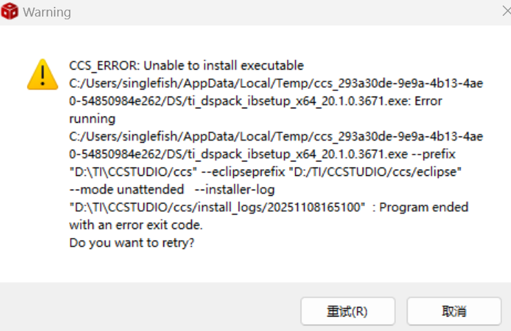

我的ccs12.8.1已经稳定运行1年多,想要尝试一下ccs20版本,但是安装的时候出现了报错,我试了ccs20.0.1,20.0.2,20.3.1都会出现同样的错误在安装的时候,网络上也没有解决的方法,来发个帖子问一下。
Warning
CCS_ERROR: Unable to install executable
C:/Users/singlefish/AppData/Local/Temp/ccs_293a30de-9e9a-4b13-4ae
0-54850984e262/Ds/ti_dspackibsetup_x64_20.1.0.3671.exe: Error
running
0-54850984e262/Ds/ti_dspack_ibsetup_x64_20.1.0.3671.exe --prefix
"D:(TI(CCSTUDIO/ccs" --eclipseprefix "D:/TI/CCSTUDIO/ccs/eclipse"
-mode unattended--installer-log
"D:(TI(CCSTUDIO/ccs/install_logs/20251108165100" :Program ended
with an error exit code.
Do you want to retry?

  • 您好,
    我注意到这个帖子和您的报错非常接近,您可以尝试一下帖子中提到的方法,如果依然不能解决问题,请上传日志。
    e2e.ti.com/.../codecomposer-code-composer-studio
  • 您好,
    我们将进行调查。 您是否还可以将所有日志附加到临时目录中(类似于C:/Users/singlefish/AppData/Local/Temp/ccs_293a30de-9e9a-4b13-4ae
    0-54850984e262)?

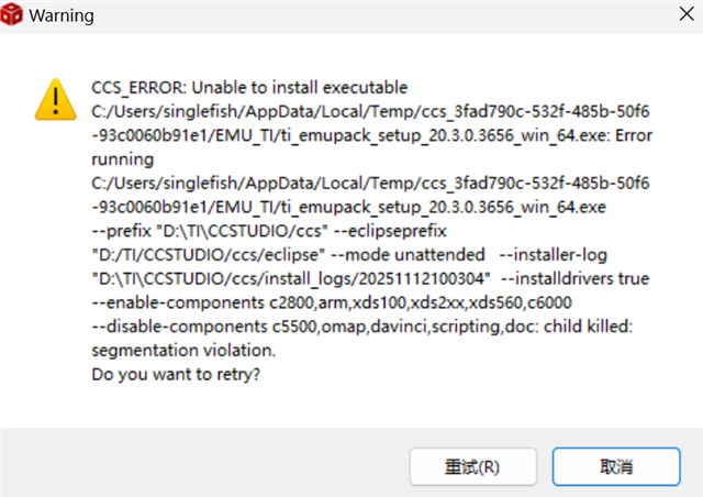

  • 在报错的临时文件钟ccs_2b8ae5ef-f70f-4312-797a-72ed1842193c出现了ti_emupack_setup_20.3.0.3656_win_64
    av={Windows Defender}
    logdir=D:\TI\CCSTUDIO/ccs/install_logs/20251111153151
    GUID=293a30de-9e9a-4b13-4ae0-54850984e262
    type=IB
    email=
  • 估计是这个文件无法安装导致CCS20.0.3无法正常安装
  • 正确。 主 CCS 安装程序在其他组件 ti_emupack_setup_20.3.0.3656_win_64.exe 之间运行、该组件无法安装、因此主安装程序也会失败。 如果客户可以在临时文件夹 (C:/Users/singlefish/AppData/Local/Temp/ccs_xxx) 中找到 ti_emupack_220.3.0.3656_install.log、那将会很有帮助。

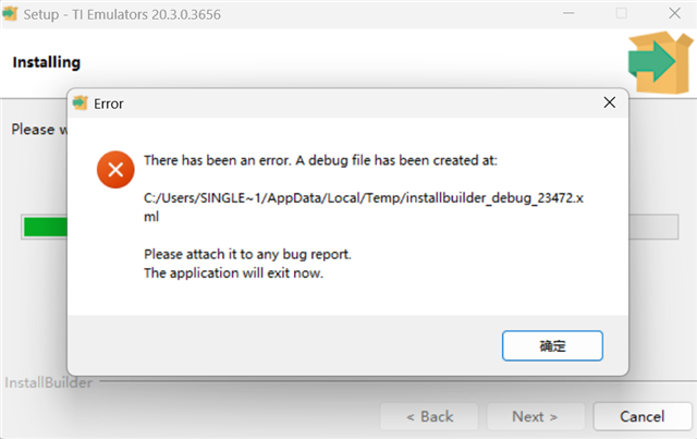

  • 今天又一次重新安装出现了不一样的报错,目前来看确实是ti_emupack_setup_20.3.0.3656_win_64的错误导致的,但是我并没有找到相对应的报错log,这让我有点不知所措了
  •  (C:/Users/singlefish/AppData/Local/Temp/ccs_xxx) 里面并未发现相对应的log文件
  • 我尝试独立安装ti_emupack_setup_20.3.0.3656_win_64

  • 您好,您上传的XML文件显示乱码,您能否上传log文件?
  • 抱歉耽搁了。请客户自行安装附件中的 emupack 软件包(需要解压缩),然后查看错误是否消失。
    ti_emupack_setup_20.4.0.3768_win_64.zip
