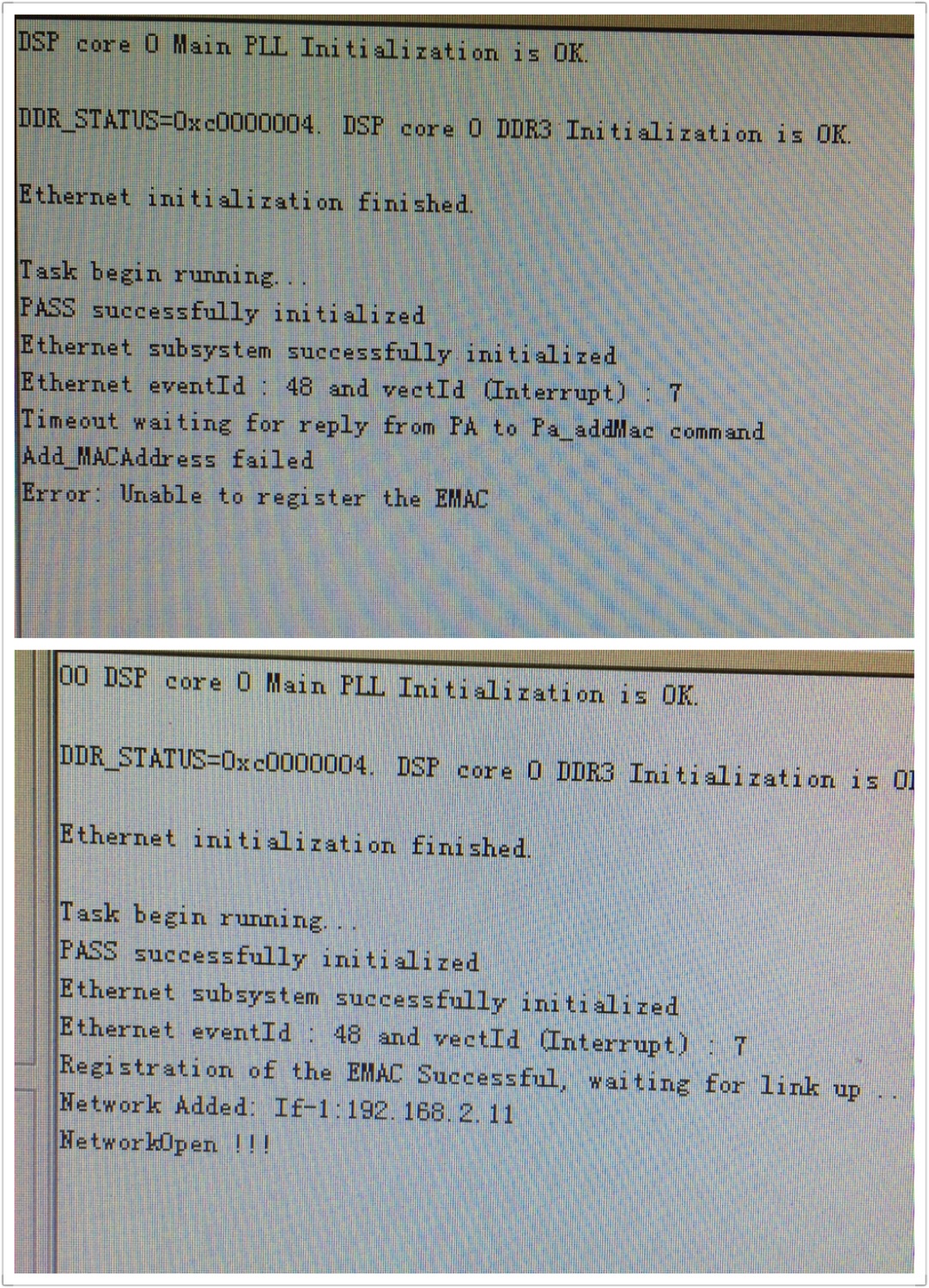

各位专家,我在client的基础上改的工程,如果断电就可以成功建立连接,如果一直上电,中间通过ccs界面上的复位按钮进行复位后再重新加载,就无法建立连接,附件是运行时候的日志,基本是bios_start的日志。不知道怎么解决?希望能得到帮助
  • 这是老问题了,主要是初始化时没有把一些状态复位,但是改起来还是相当麻烦的,建议你还是按一下reset,再加载时可以的。在ti的英文社区里有解决方案,我看了下,没试过,挺麻烦的
