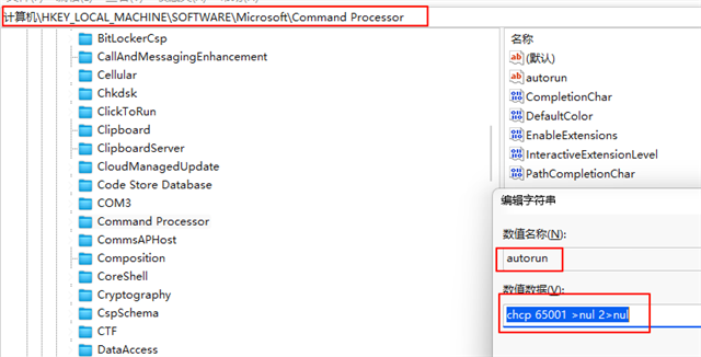

属于是治标不治本的方法,因为实际上20.2还是哪个之前版本我没有进行任何设置也不会乱码,并且能正常输出中文,12及之前的版本也是。我的解决办法:
1.临时,改用chcp指令2.永久,在注册表里改,我目前是用这个3.直接修改系统编码,但是这个我遇到过其他软件乱码的bug
仅供参考,期待有更好的解决方法
