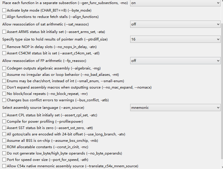

2. 从错误提示看,你的程序的memory model和csl库不匹配。看一下CCS->Build->C5500 Compiler->Runtime Model Options->Specify Memory Model是否选了small?
您好,我这咋没有Specify Memory Model这个选项呢 我在附件中加了runtime model options的界面

重新装了ccs 改成small也不行 还是会提示
"C:\ti\c55_lp\c55_csl_3.04\c55xx_csl\build\C55XXCSL_LP.lib<vectors.obj>" has
a Tag_Memory_Model attribute value of "2" that is different than one
previously seen ("1"); combining incompatible files
另外那个库的文件出现上面的错误可能是什么原因造成的?
这是我的工程 改成large之后会出现
specifies "C55x CPU Rev 3.x", which is not compatible with "C55x CPU Rev
2.x" specified in a previous file or on the command line的错误,你能帮我稍微看下吗
非常感谢,我自己也注意到了,这么2的问题纠结这么长时间。。。还是不太仔细
在此也做个总结,希望对遇到这个问题的朋友有所帮助:
当碰到
这个error时,网上更多的解决办法是修改memory model,但也要注意silicon_version也要跟你用的库的silicon_version一样才行。。
