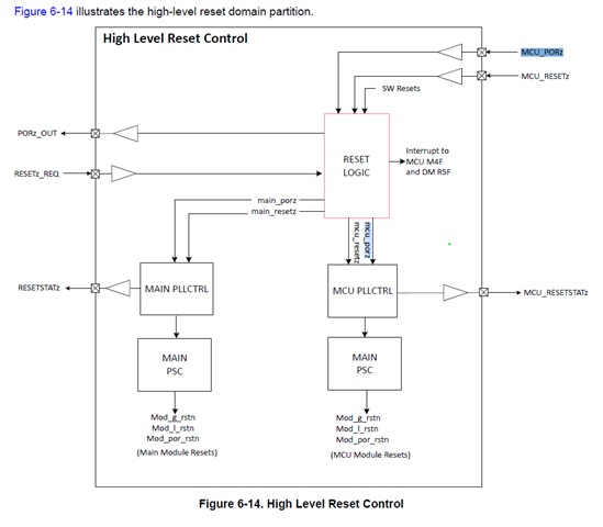

AM625芯片的MCU_PORz这个信号的描述是MCU Domian cold reset,关于这一点,有几个问题:
1、MCU Domain在这颗SOC里的功能有哪些?
2、MCU_PORz这个cold reset信号在触发时会复位整个SOC还是仅仅复位MCU Domain?
    MCU域也称为微控制器单元子系统(MCUSS或M4FSS),是一个独立的功能域,具有自己的复位,时钟和电源。 它由Cortex®-M4F主机处理器和MCU本地互连可访问内存和外围设备组成:

    Cortex®-M4F对M4FSS本地外设的访问具有最小的延迟。 M4F内核也可以访问其他域中的外围设备,但代价是由域间访问特定延迟决定的更大延迟。  AM62x Datasheet 的功能框图一节概述了M4FSS中包括的外围设备实例的详细信息。 MCU域功能可与其他SoC域隔离,使其成为FFI (不受干扰)和"安全监控系统"设计的方便选择。 有所谓的"MCU Only mode"(仅MCU模式)电源模式,在该模式下,MCU域处理器和外围设备在主域设置为低功耗模式时会主动运行。 MCU域可以设置为一个独立的域,使SoC主域热重置不敏感。
    有关MCU域的更多信息,请参阅AM62x TRM的章节"简介/章节"设备MCU域"和章节"处理器和加速器/章节" Cortex®-M4F子系统(MCU_M4FSS)"。
    有两个器件重置域:MCU重置域和主重置域及其所属信号可视化,见下图中的章节"AM62x TRM的器件配置/一节"器件重置"
    MCU_PORZ硬件上电复位信号的断言(活动低电平)实际上将重置整个AM625器件:主域和MCU域。
    提供了将MCU域与SoC主域热重置源隔离的选项(隔离不适用于MCU_Porz重置)。 有关这些选项的详细信息,请参阅章节"设备配置:"部分","重置/部分","重置控制/部分","重置AM62x TRM隔离"。 使用MCU域热重置隔离选项时,主设备和MCU之间不应跨域使用外围设备。
    在Linux中将MCU域M4F核心从热重置隔离到主域的线程示例: Isolate MCU domain from MAIN domain warm reset in Linux OS
    以下是有关AM62x重置主题的信息性常见问题解答:AM62x RESET FAQ

  • 2、MCU_PORz这个cold reset信号在触发时会复位整个SOC还是仅仅复位MCU Domain?
    在电源循环或正常运行期间断言 MCU_PORz 将重置整个 SOC。
    复位状态由 PORz_OUT(MCU_PORz 的缓冲输出)、MCU_RESETSTATz(MCU 域复位完成)和 RESETSTATz( mani 域复位完成)指示。
