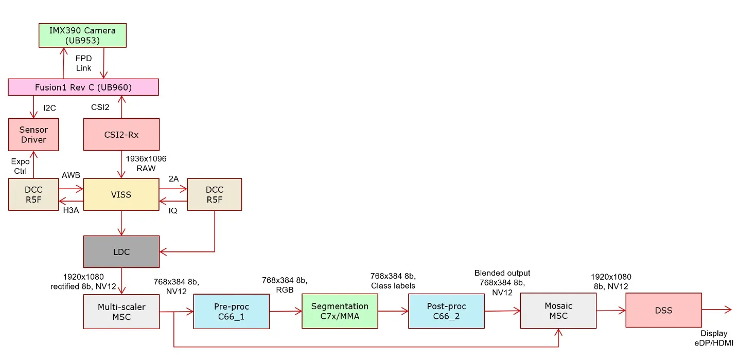

1、TDA4VM  的ISP流程包含VISS  DCC  LDC  MSC  DSS ;
2、目前通过edgeai-tidl-tools工具可以将自定义的模型处理RAW数据然后输出RAW数据。
问题:
需要实现从CSI2取出RAW数据,经过TIDL-C7xDSP/MMA处理后,再将模型处理后的RAW数据送回ISP处理,这个流程TDA4VM是否支持呢?
  • 这个 流程是硬件固化的么?可以修改数据流么?

  • 1、TDA4VM  的ISP流程包含VISS  DCC  LDC  MSC  DSS ;
    是的,这是可能的。CSIRX将数据输出到内存中,一旦进入内存,就可以发送给C7x进行处理,然后再进行处理输出,如果仍然是RAW数据,可以在ISP中进行进一步处理。

    不,我的意思是多镜头演示是最近的演示,我们可以参考。这在RTOS SDK中已经得到了支持。它使用OpenVX框架将CSIRX连接到ISP。客户必须在CSIRX和ISP之间插入DSP处理。
    没关系。CSIRX输出将存储在内存中,我认为DSP处理的输出也将存储在内存中。客户需要使用OpenVX框架编写DSP节点和内核,然后他们需要将该节点与输入端的CSIRX和输出端的ISP节点正确连接起来。

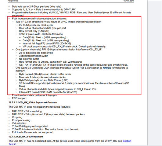

  • 您好 Links:
    1、我们目前已经在PC端使用TDIL工具用自己的模型编译且推理出RAW的数据源
    2、基于您的回答
    我理解为CSI2-RX输出将直接存储在内存中,并且ISP(VPAC)也是直接从内存中读取数据;
    目前需要做的工作就是使用OpenVX框架编写DSP节点和内核,然后获取CSI2-RX存储的内存,更新DSP处理后数据RAW填充到ISP(VPAC)读取的内存地址。
    3、基于TRM技术手册的参考
    这里CSI_RX_IF三个独立可同时输出流VPAC、CSI_TX_IF、DMA-NAVSS
    问题:
    1、CSI_RX_IF默认独立出流到DMA-NAVSS么?还是同时启用VPAC与DMA?如果默认是DMA,那以下两个问题如何查询确认?
    2、CSI2-RX存储的内存地址,如何获取呢?
    3、ISP(VPAC)读取数据内存地址,如何获取呢?
    4、三个独立可同时输出流VPAC、CSI_TX_IF、DMA-NAVSS,是通过什么控制CSI_RX_IF往哪一个流进行输出呢?
