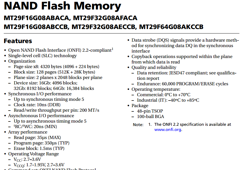

nand flash 测试程序通不过
您好,我在用C:\c55_lp\c55_csl_3.05\c55xx_csl\ccs_v6.x_examples\emif\CSL_EMIF_NAND_DmaExample_Out这个测试程序,会打印Nand device Id not found in the Lookup Table!!  怎么回事?

};这个不包含我所用flash的型号吗
而且这些参数都对应是什么意思?
