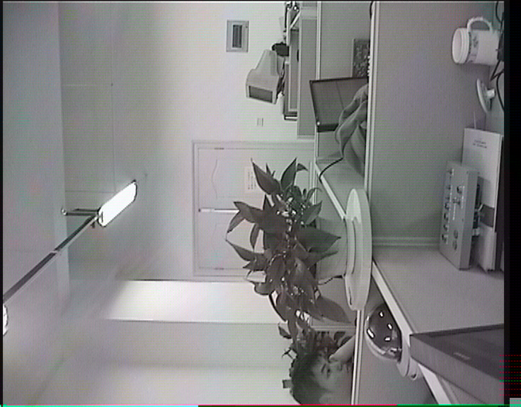

各位,我用的是dm365的EVM,sdk为dvsdk_2_10_01_18。我在dvsdk_demo的encode的capture.c里,在capture_get()函数抓取一Yuv420sp图像后,将其保存为文件,然后用jpeenc-r程序进行压缩,得到的jpg图片类似于黑白的,但是h264录像颜色是正常的。我设置成yuv422格式,然后抓拍并进行压缩,得到的Jpg就是正常的。请给我一点建议。
请问在输入数据为yuv420sp的时候,JPEG的参数inputChromaFormat是否配置为9?
请阅读一下算法的user guide,有详细的介绍。
非常感谢你的回复。这是我使用的参数
# <ParameterName> = <ParameterValue> # Comment
# Parameters
maxHeight = 720
maxWidth = 1280
maxScans = 25
dataEndianness = 1
forceChromaFormat = 2
inputChromaFormat = 9 //#4:422ILE,9:420SEMI_PLANAR,
inputWidth = 736
inputHeight = 576
captureWidth = 736
numAU = 0
genHeader = 0
qValue = 97
rstInterval = 84
rotation = 0
disableEOI = 0
我把压缩好的图片也传了上来。请再给我些指导,谢谢!!
