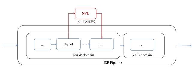

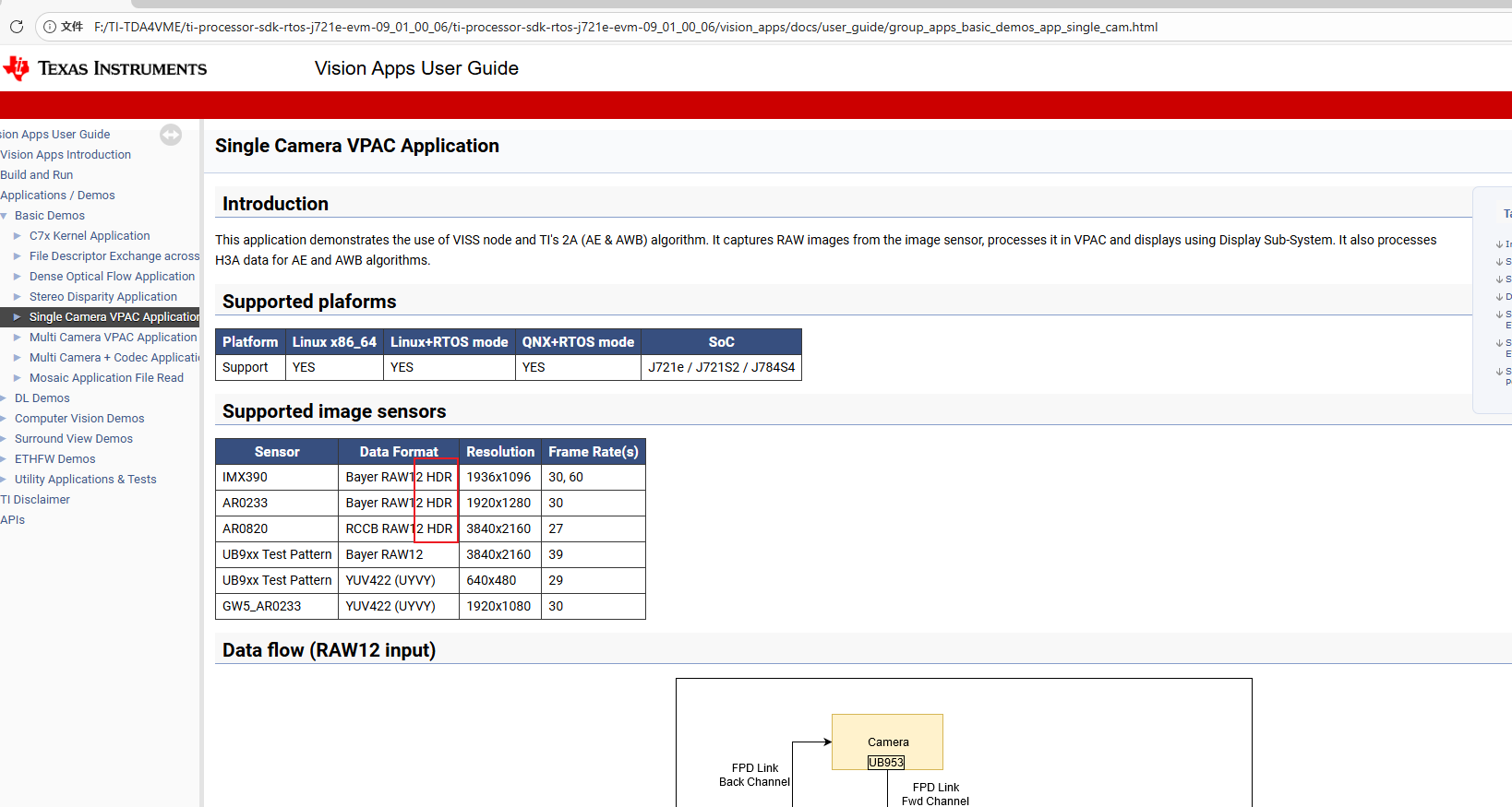

1、在TDA4VM是否支持PWL对sensor来的HDR数据解压?
2、如果支持,TDA4VM的PWL对sensor来的HDR数据解压,只能在RTOS-SDK还是Linux-SDK才能配置从而支持?
3、如何开启或者配置TDA4VM支持PWL对sensor来的HDR数据解压?
4、配置TDA4VM支持PWL对sensor来的HDR数据解压,需要关注那些细节?
献上真挚的感谢
是的,ISP支持PWL。
ISP 在RTOS drivers中得到支持。
通常可通过DCC工具启用此功能。
有关PWL模块的更多详情,请参阅TRM。
