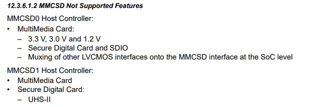

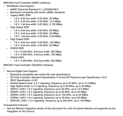

TDA4VE-Q1: TDA4VE的MMC0能不能接SDIO接口的wifi模块?
Part Number: TDA4VE-Q1
我的项目不需要eMMC,只需要接在MMC1的SD卡即可。
我想在空出来的MMC0接口上接一个IO电平1.8V的wifi模块。是否可行?
