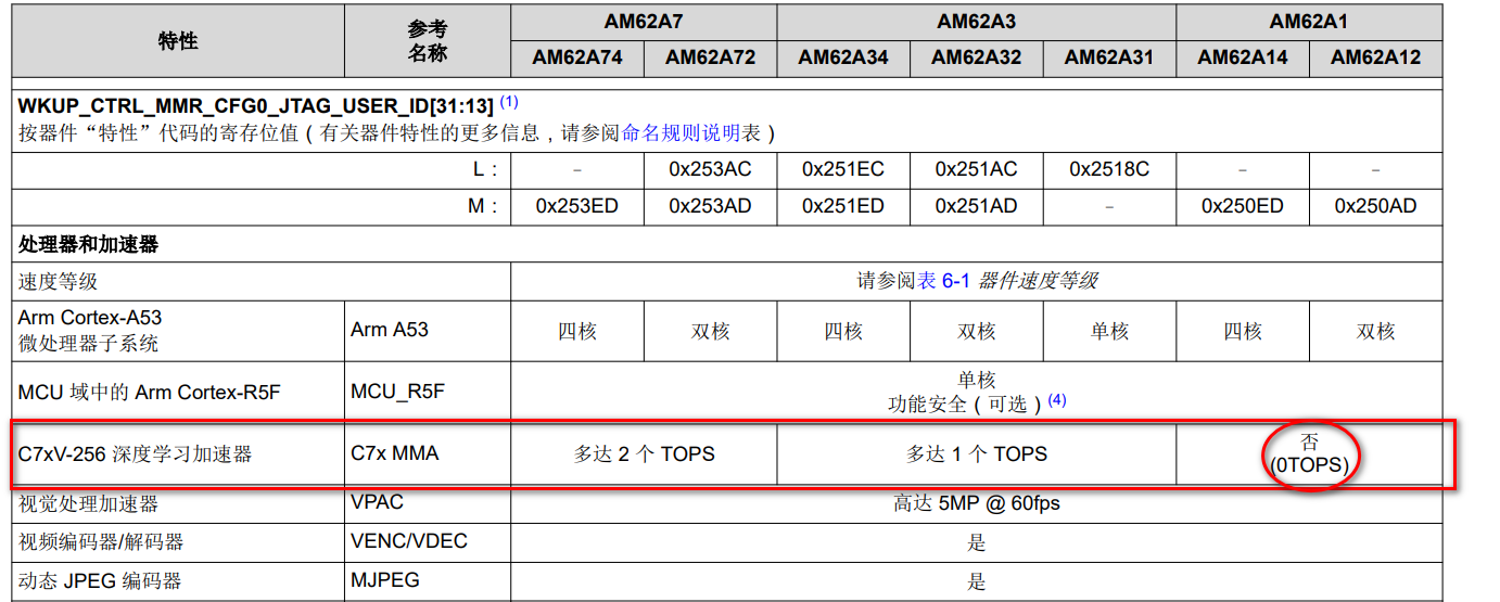

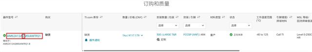

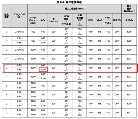

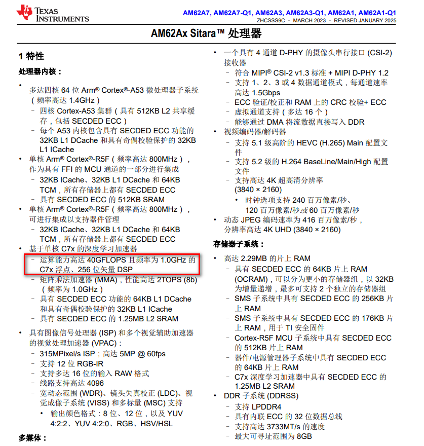

您好,我看TI有一款芯片AM62A1-Q1是车规的,这个芯片spec里面表述上看是没有MMA算力,请问这款芯片是否有C7x的DSP?
