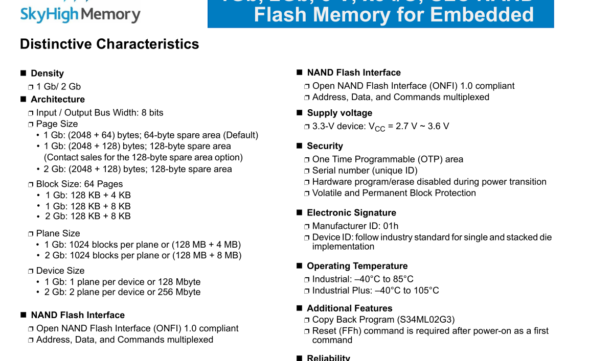

你好,我们AM335X平台以前是MT29F2G08ABAEAWP-IT:E),使用SD卡启动烧录nand正常,但是换了nand(skyHigh S34ML02G300TFI000) 后无法从nand启动,串口一点打印信息也没有输出, 请问是nand boot对NAND有支持限制吗? 比如不支持multi plane的nand。
We found a post related to multi-plane serial nand above. So we wonder whether the gpmc nand of am335x have the same limititation.
