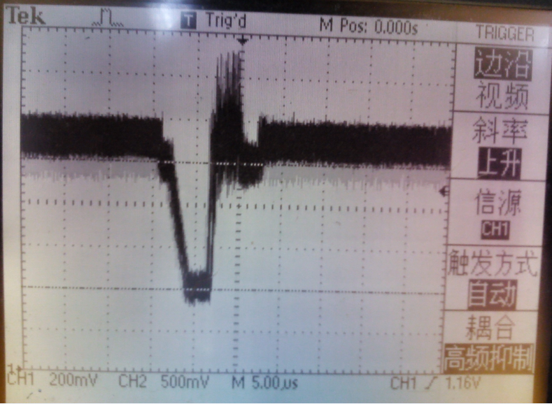

我想通过DM365的TVOUT输出PAL信号,设置如下:
1、uboot启动参数设置如下:
setenv bootargs console=ttyS0,115200n8 rw mem=54M video=davincifb:vid0=0,768K:vid1=0,768K:osd0=800x480x16,4050K dm365_imp.oper_mode=0 davinci_capture.device_type=5 davinci_enc_mngr.ch0_mode=pal davinci_enc_mngr.ch0_output=COMPOSITE  noinitrd root=/dev/mtdblock3 rw rootfstype=yaffs2 ip=off;
2、在davinci_enc_set_pal.c中设置寄存器:
VENC_VMOD = 0x43;
VENC_CLKCTL = 0x1;
DM3XX_VDAC_CONFIG = 0x081141CC;
VENC_DACSEL= 0x0;
设置完后,启动系统,启动过程中,TV MONITOR的背光亮了,表示有信号从TVOUT出来,用示波器测量,TVOUT输出的信号不是PAL信号,
请问我哪里做设置错了,如何通过TVOUT输出PAL信号?
