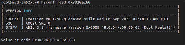

AM625: AM625 LVDS时钟概率出现VP0错误
Part Number: AM625

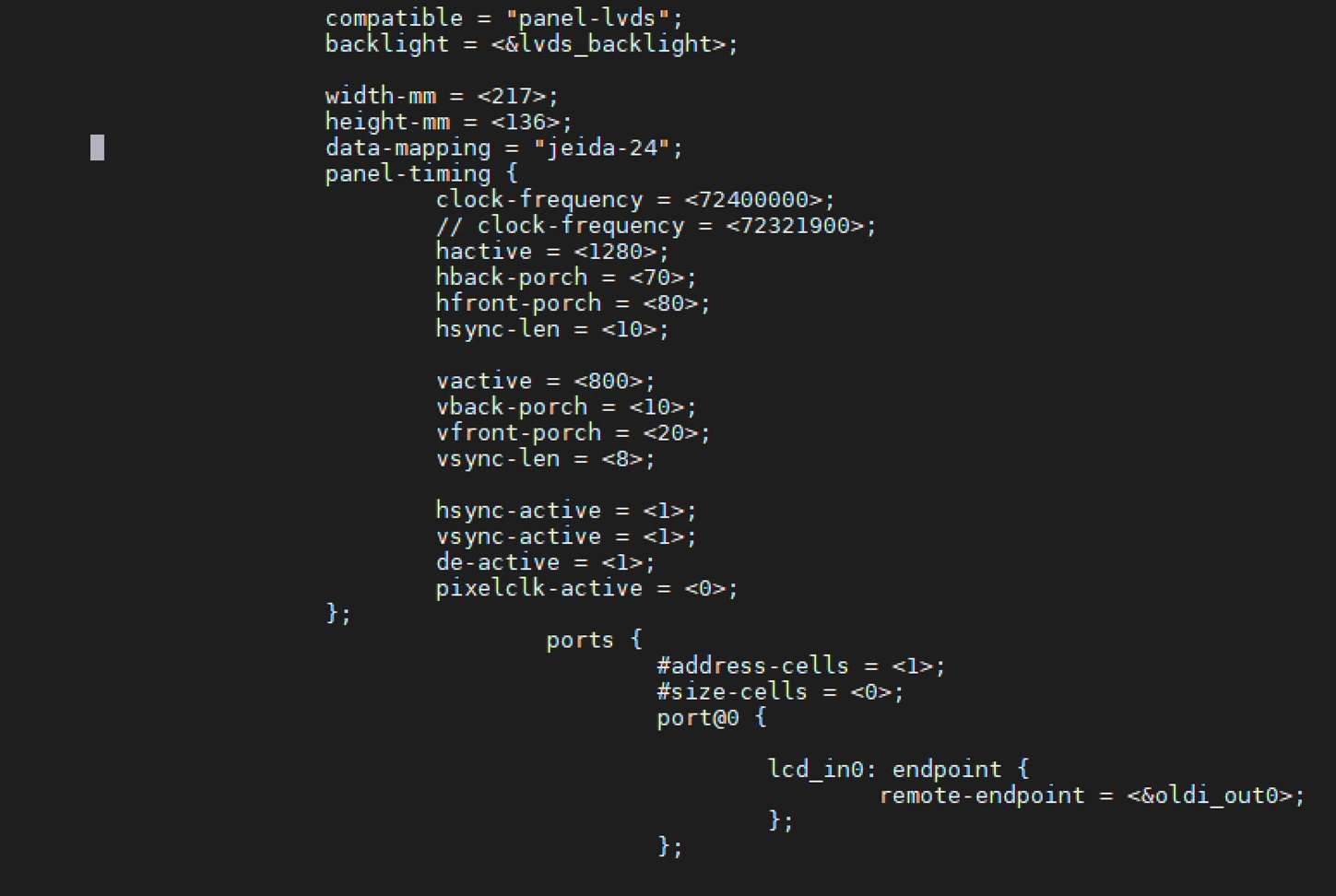

目前使用的SDK版本是9.0,内核版本是6.1.46
使用的是单路LVDS,设备树配置的时钟如下72.4Mhz

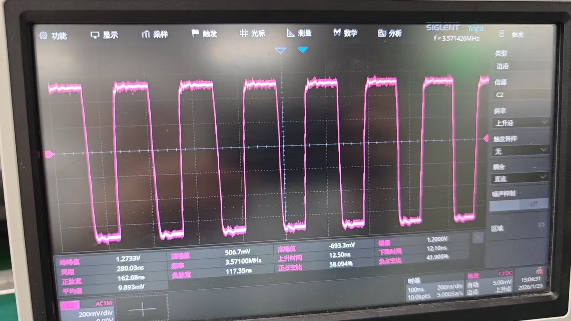

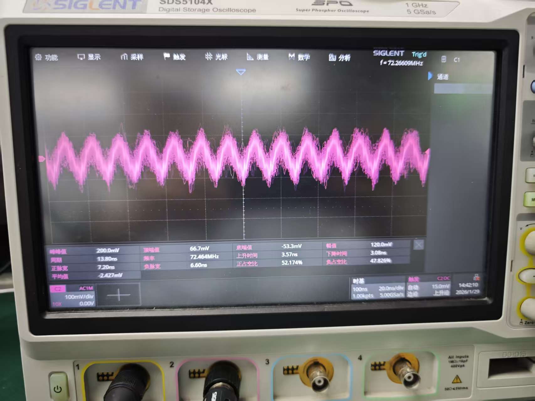

正常时的lvds clk波形,可以看到有72Mhz左右的时钟
异常时lvds clk波形只有3.5Mhz。
同时驱动有报错
问题复现方法:设备重启的时候概率出现,或者重复几次卸载和加载tidss驱动模块也能复现。
modprobe -r tidss;modprobe  tidss;
测试了一下lvds clk时钟降低到30多Mhz和40多Mhz没有出现这种情况。
是否有已知的补丁修复这个问题
