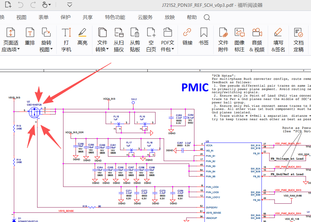

我使用TDA4VE,电源方案是官方推荐的PDN-3F(主PMIC为TPS6594133ARWERQ1)
我的板子面积很小,所以删掉了TPS6594的外置的MOSFET(一颗尺寸为5mmx6mm的器件),并且将3.3V供电改为5.0V供电,但发现系统无法上电。
是不是这颗PMIC必须要有外部的这个MOSFET?
  • 感谢您对TI产品的关注。
    我们正在核实您的问题,请等待我们的答复。
  • 若应用目标为ASIL-D,则需采用外部安全FET。
    若无需ASIL-D,则可移除安全FET并以短路替代
    然而,您还必须确保在不使用时将OVPGDRV保持悬空状态
    若未使用,VSYS_SENSE必须接地。
    否则,在启动时,若电源管理集成电路(PMIC)检测到VSYS_SENSE上有电压,它将执行一段小序列来验证安全场效应管(FET)的存在,若安全FET缺失则启动失败。
