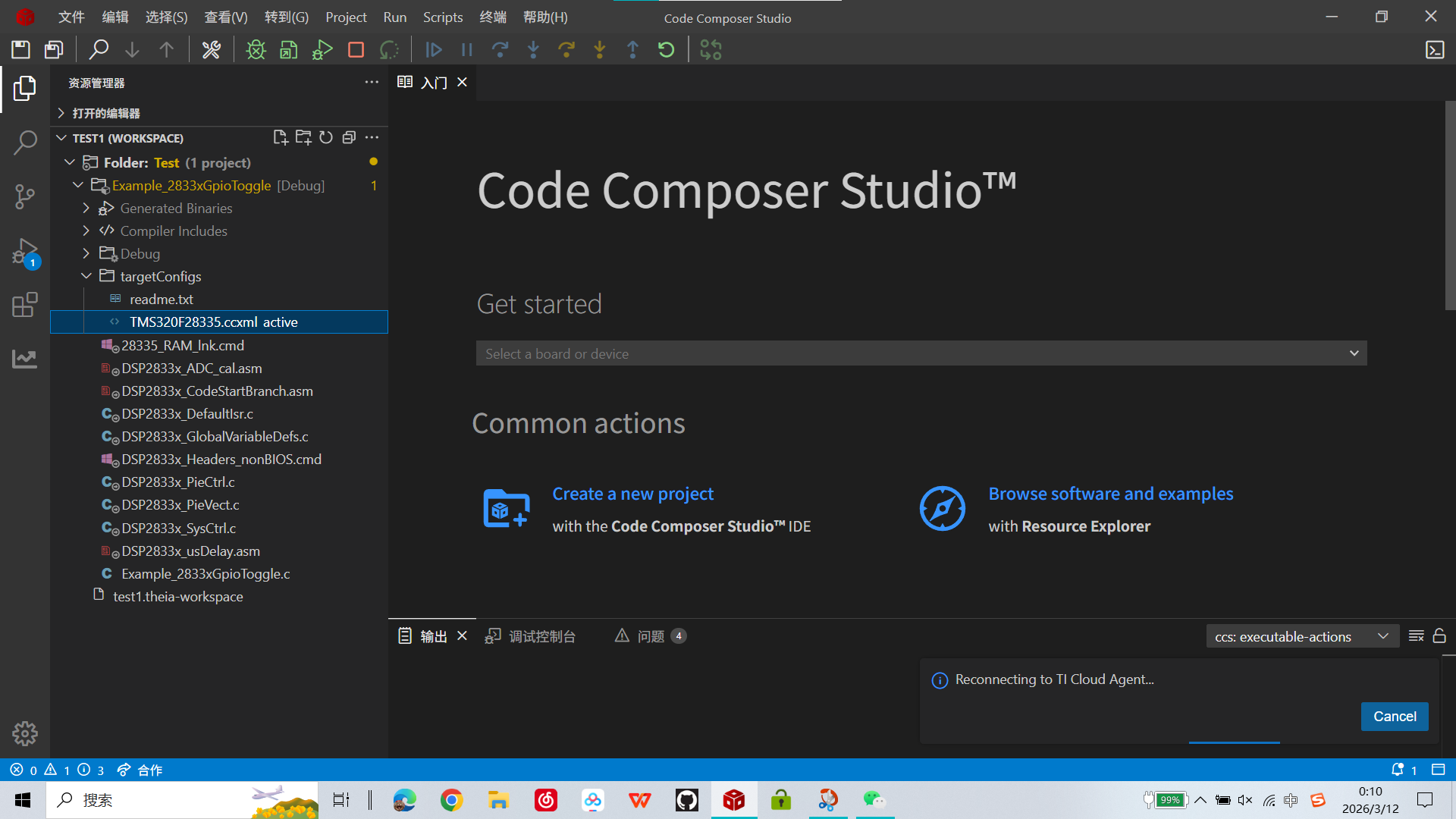

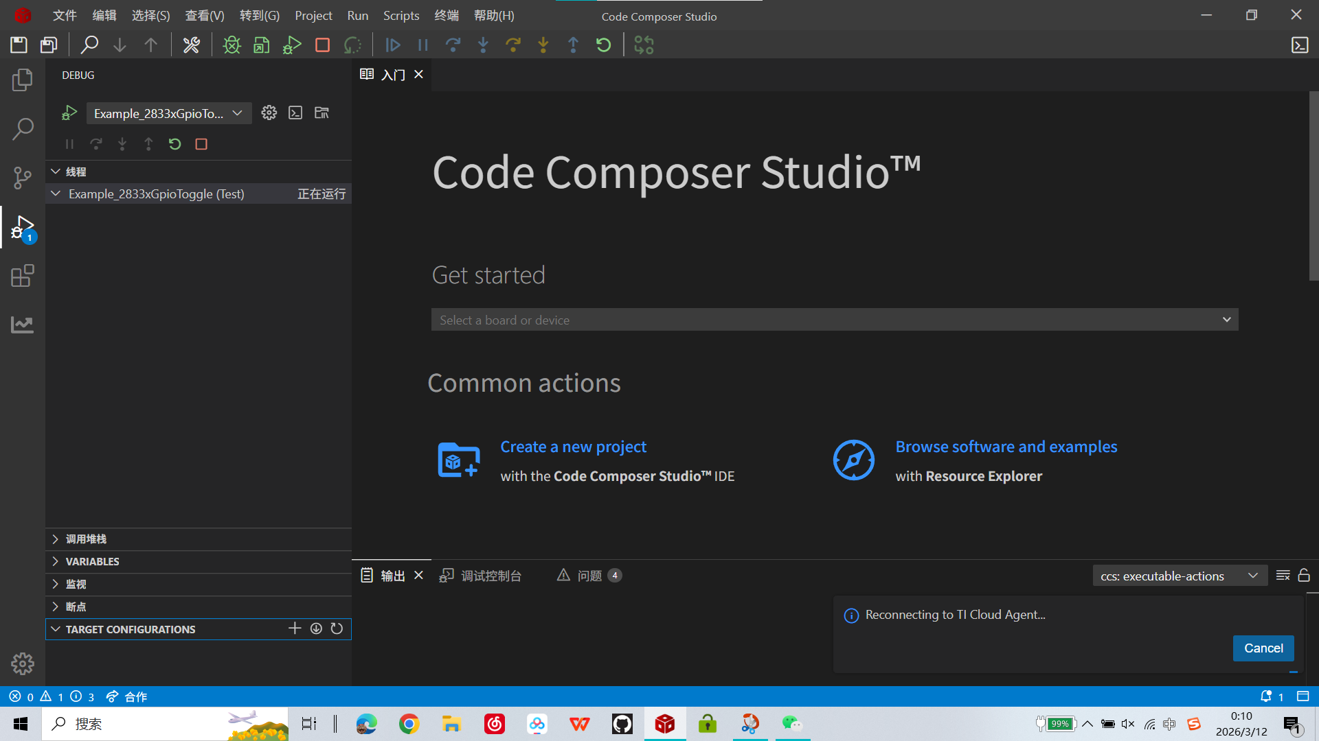

在 Resource Explore导入TMS320F28335的示例,Build通过,点击Debug后一直出现“正在重连TI云
代理”。
点击取消后出现如下提示,但重新加载后问题依旧无法解决:

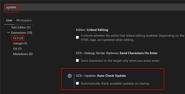

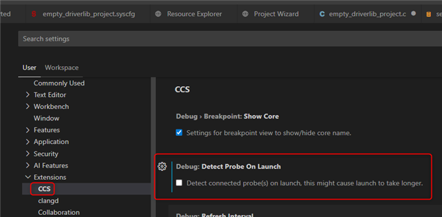

    1 关闭CCS中所有非必要的窗口,特别是Get Started, Resource Explorer, New Project Wizard 等。
    2 禁止自动检测
    3 禁止自动更新
    然后再重新打开CCS测试。
  • 你好,该问题我已经解决了。发现是它生成.ccxml文件时保存到C盘的用户文件夹下了,而我的用户名是中文的,导致读取路径出现了非英文,进而导致这种现象的出现。现已通过切换windows账号解决。
