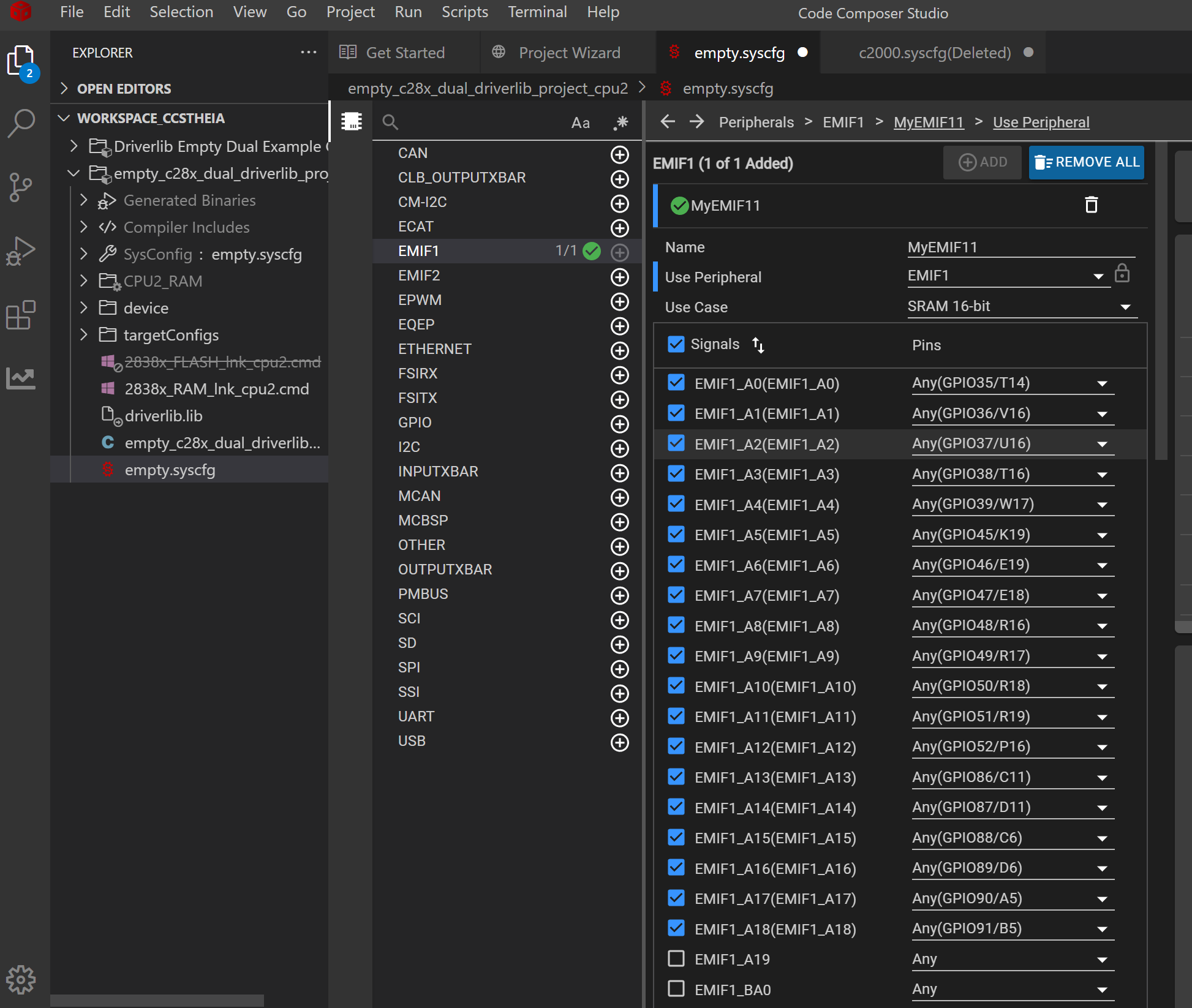

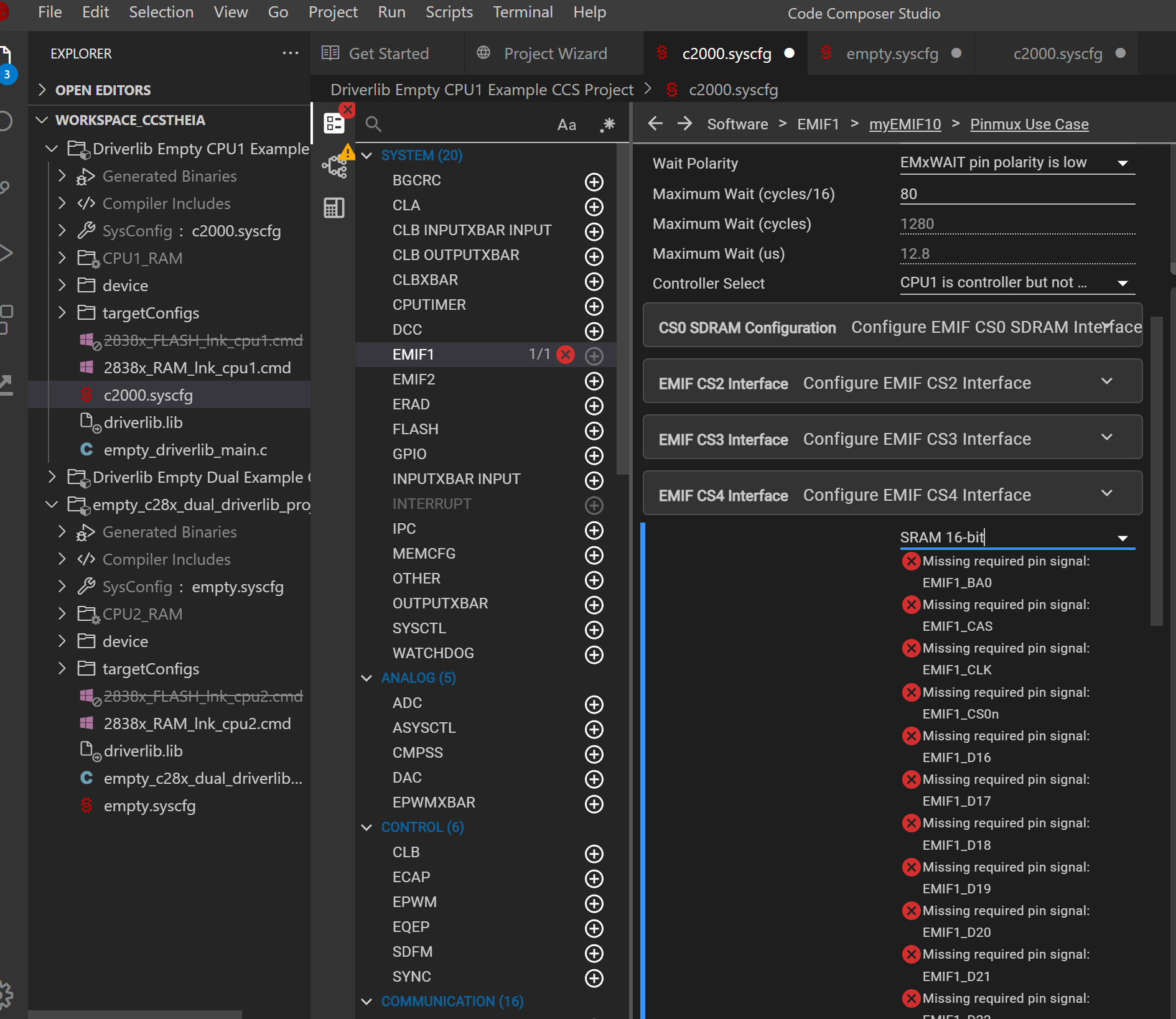

Part Number: CCSTUDIOOther Parts Discussed in Thread: C2000WARE
您好, 已经收到了您的案例,调查需要些时间,感谢您的耐心等待。
您好,
CPU1 和 CPU2 都可以访问 EMIF1。
任一 CPU 都可以通过配置 EMIF1MSEL 寄存器来获取 EMIF1 的主控权限。
c2000ware中提供了单核的EMIF示例工程。emif
