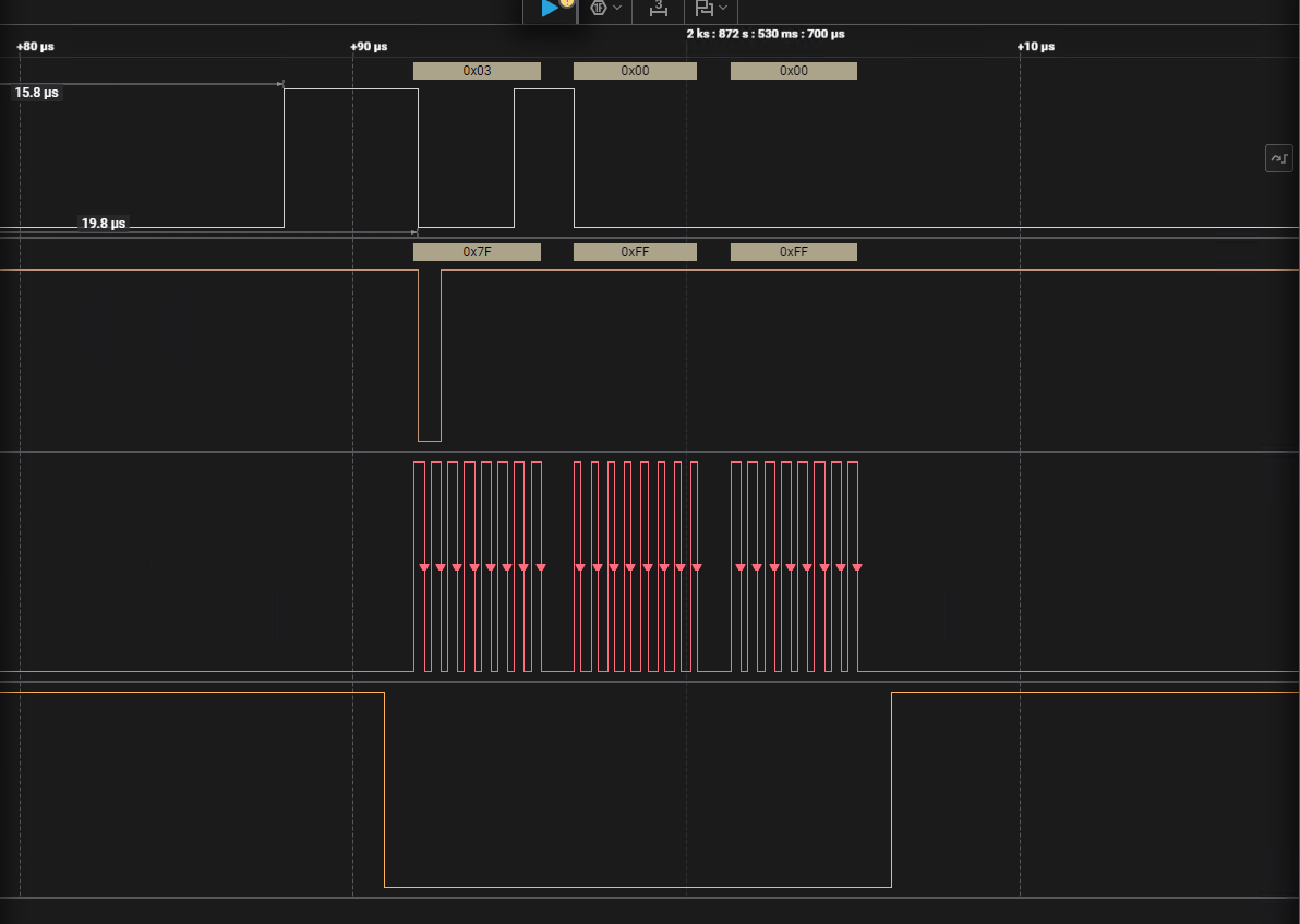

S32K358主机通过spi读取DRV3946状态寄存器status0,DRV3946回复0x7F 0xFF 0xFF。硬件电路设计中,nFAULT/NAD引脚的上拉电阻是5.6k,DRV3946的默认地址是0,我们软件里读取的地址也是0,这一块是没有问题的。根据手册里的描述,这是DRV3946模块发生了VDD_ERR,但是我们的硬件量了一下VDD的供电电压是正常的,请问这个是什么原因?
