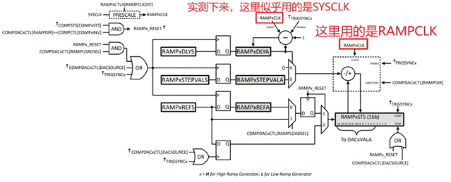

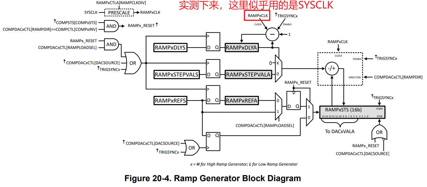

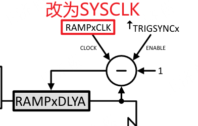

我在使用28P65这颗芯片CMPSS模块中Ramp Generator功能时,发现实测下来的RAMPxDLY与Technical Reference Manual不符,我使用RAMPxCTLA[RAMPCLKDIV]对SYSCLK进行分频后,实测下来的RAMPxDLYS仍然时以SYSCLK为时钟的,请问是我使用有误还是手册图片有误?
