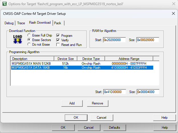

我这边遇到了一个问题,我使用了keil pack中的MSPM0GX51X_DATA_16KB.FLM驱动进行烧录MSPM0G3519的DATAFLASH,这个FLM控制的FLASH的地址为0,所以我手动修改为0x41D00000,但是我发现擦除后,烧录报错了,返回值为1,请问是FLM的问题吗,如果是的话,能否提供一下最新的FLM驱动文件。

对于此次的延迟表示歉意。您可以尝试使用以下的 CMSIS 包:MSPM0GX51X_DFP.zip 。
我成功地通过在编程算法中加入“MSPM0GX51X 数据 16KB”这一内容,实现了对数据闪存的擦除和编程操作:
