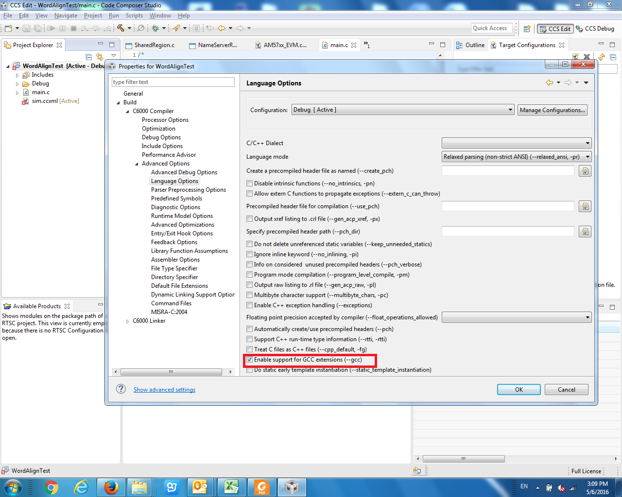

可以试一下打开编译器的GCC编译支持选项,具体位置见下图:
