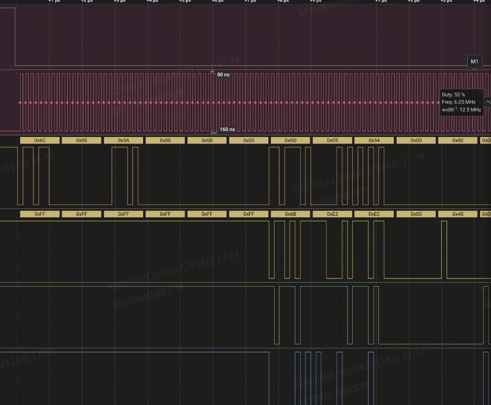

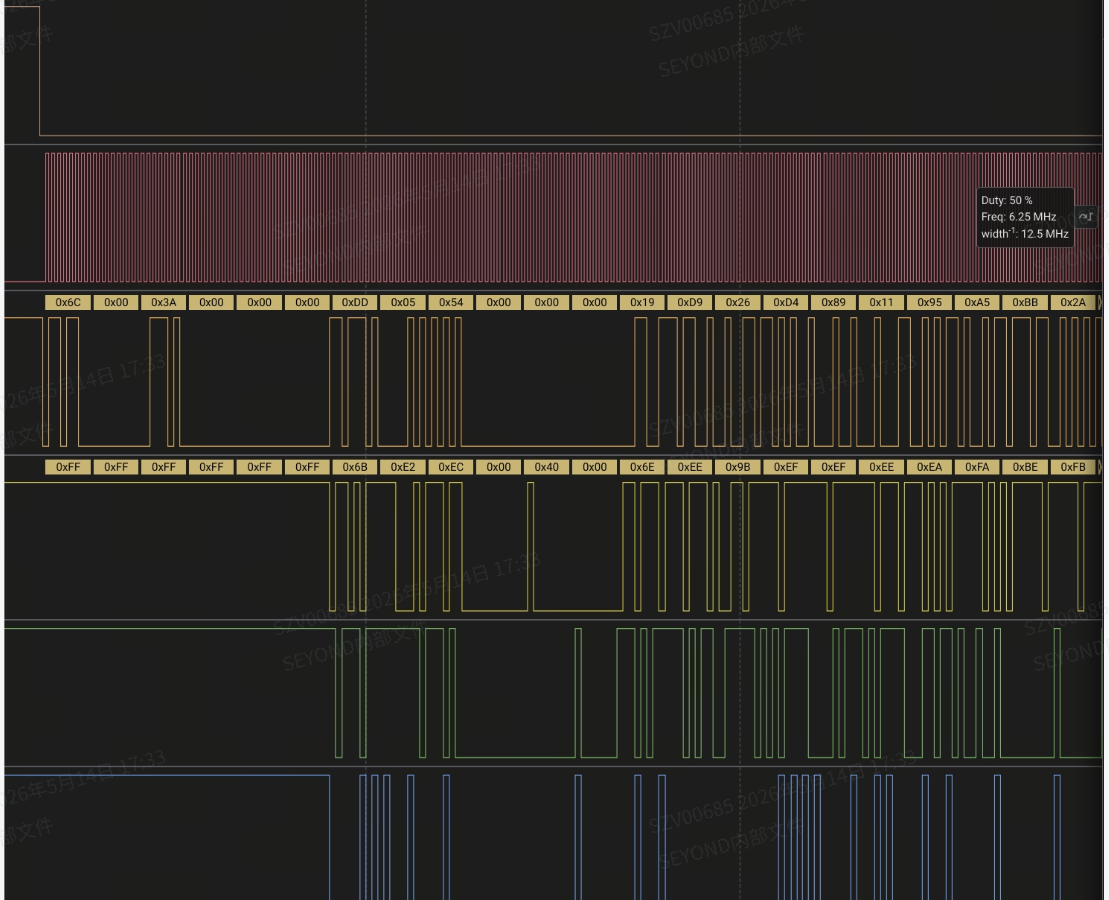

尊敬的TI技术支持团队:
我司在使用贵司Am62ax系列的产品过程中,近期发现一个偶发性问题:设备上电后,Flash 中存储的数据偶尔无法正常加载至内存。目前我们已通过飞线方式抓取了 SPI 通信波形,结果显示在正常与异常情况下,SPI 波形完全一致(参考附件示意图)。
能正常读取数据
不能正常读取数据:
鉴于波形无明显异常,我们初步判断问题可能涉及soc侧ospi主控,但尚无法准确定位根本原因。因此,恳请贵司协助分析该现象,并提供相关技术支持或排查建议。
