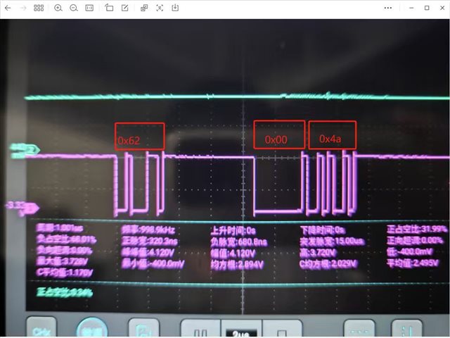

AM6234串口主动发报文,报文长度小于10字节。内核串口驱动FIFO为64字节,禁用DMA。

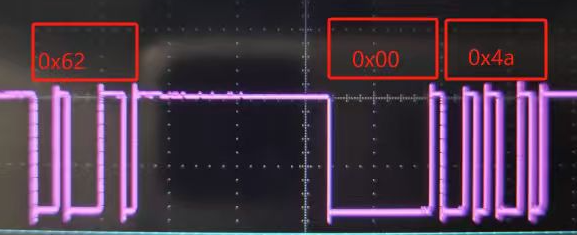

通过示波器抓包发现,当出现问题的时候,发送的数据是不连续的。正常的数据是10个字节,发送一个字节马上就紧跟一个字节。
也就是正常的话,数据的字节之间的延时是不超过字节时间的。
出现问题的时候,比如,看到先发了6个字节,然后突然间隔了1到10ms,后面4个字节才出现。
测试过,3M波特率,write函数,发送3个字节。也会偶尔出现,示波器看到前两个字节是连续的,然后中间间隔了1~10ms左右,第三个字节才出来。
因为数据的发送不连续,导致串口模块认为数据不是在一个协议帧里面,从而影响了通信。
做了一些测试,比如,把波特率改成1.5M 或者1M,概率大大降低了。

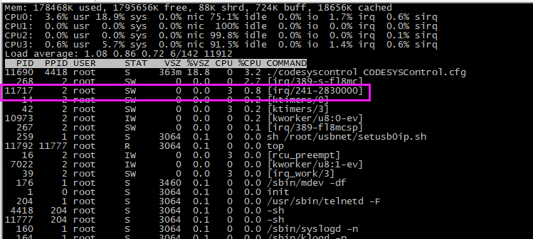

我们的通信场景是每1ms与串口模块做数据交互。 CPU使用率不高。启用DMA没有改善,通信效率反而下降了。
应用层是使用标准的串口接口,能尝试的方法基于都试了。
查看过串口的中断,中断进程任务优先级是50,标准的==IRQ级别。把中断进程任务优先级设置最大到99,依然还是有这个问题。
把FIFO大小改成1,也有这个问题。
3M波特率,1ms的通信周期,每几分钟就会有一条数据出现这个问题。
1.5M、1M波特率,1ms的通信周期,大概十几分钟到半小时才出现一次。
尝试将进程中断的CPU设置到其它CPU,也是一样有问题。
