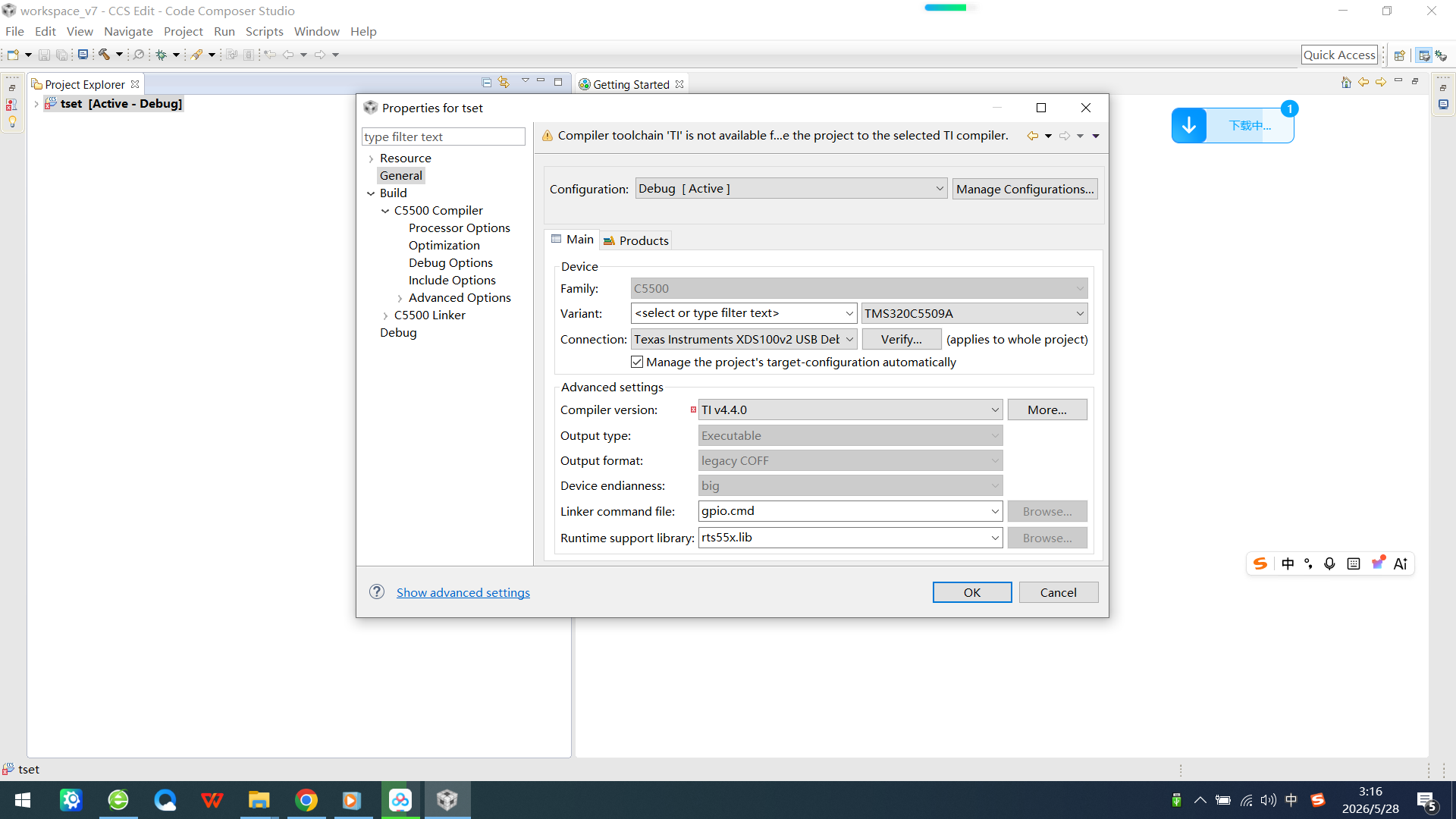

编译器的版本不对,怎么下载相应的编译器版本。谢谢

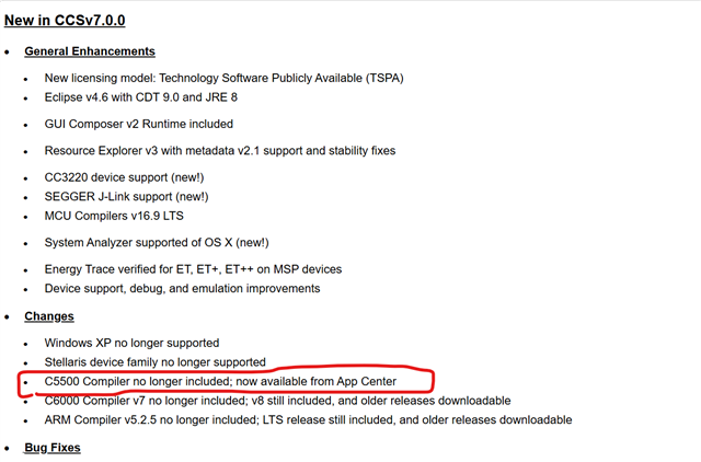

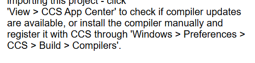

APP Center大概在这个位置。
