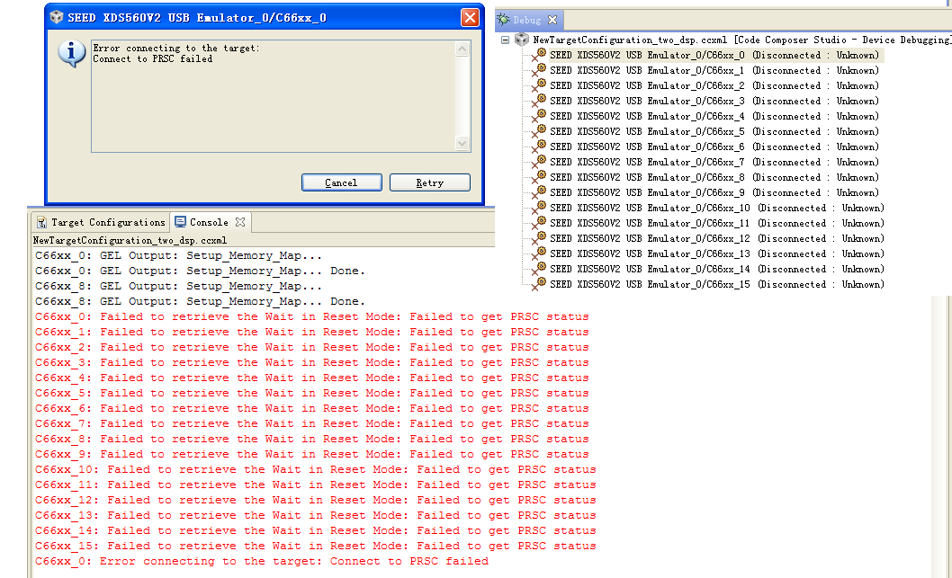

有没有人遇到过这个问题?
最快的办法是联系你购买仿真器的厂家!
这种问题,如果是偶尔出现,首先要复位开发板的问题,再者也可重启CCS;如果一直出现,请检查板子的硬件复位电路。
最终查出原因是core的clk忘记送出!
