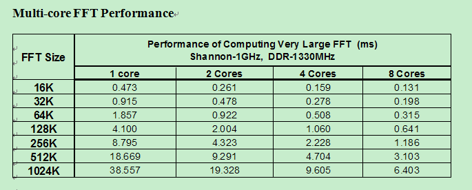

我看到一个文档中说如下图的性能参数,我想问问如果用6670 4核+FFTC 性能参数又是多少呢?比如说64K大小的数据用FFTC的计算时间是多少呢?谢谢!
  • FFTC处理的最大点数是8192点,你可以结合keystone performance guide了解FFTC的吞吐量,同时结合上述表格关于core的性能,结合分析得到您的数据。

    是不是FFTC不支持大于8192大小的傅里叶计算呢?
    还有我对FFTC的用途还是不是很明确,文档中说它是用于LTE,其他的用途可以吗?
    我现在要做的是一个256*256大小的图像复原,算法中有一个循环迭代的过程,在循环内部有多次FFT,对于我的用途TTFC能否起到作用?我的系统对实时性要求非常高,要至少达到毫秒级,初步计算要300次FFT,请问用6670或者6678能否满足要求呢?
  • 上述在描述受限于FFTC内部缓存buffer的大小,6144及8192点时,由于一次要占用多个buffer,所以FFTC 的pipeline会受到影响,效率会有所下降。
    FFTC支持限定点数的FFT,可以用于任何应用;C6670的优势在于存在相应的加速器,你可以根据FFTC的功能及throughput评估一下是否满足您的需求;C6678的优势在于核很多,可以进行灵活的并行处理。如果FFTC能否满足您的点数要求的话,建议使用FFTC会更方便。
  • 我的应用是64K大小的图片,看来只能用6678了。我现在比较关心FFT的速率,如果用6678看那些文档比较好,有哪些例程可以参考呢?我看开发包中的例子只是单核的,又没有大数据量的多核FFT的例子参考呢?
    TI大数多核FFT源码是不是还没有公布呢?如果我现在要做大数多核FFT该参考什么资料呢?
  • 不清楚只能用C6678的结论是如何得出?
    多核实现FFT的例子还没有发布,可以自己先进行设计开发。
